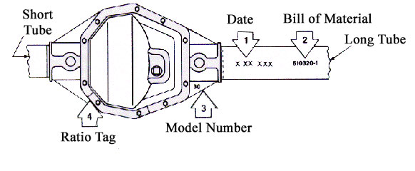

HAMME zacznij od sprawdzenia mostów - tam masz opisane co, jakie przełożenie, ile zębów...
Re: air locker
2007-09-19, 10:39

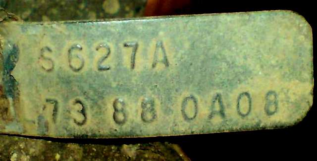

hmm,
nie wiem czy mamy ponabijane numery na osi,
w kazdym razie na deklu-dyfra z prawej jest mala blaszka
tam jest nr i typ (ilosci zebow chyba nie ma)
ale na 99% typuje na 31
dla pewnosci zapytam chlopakow w rzeszy
Ostatnio zmieniony 2007-09-19, 10:49 przez manius, łącznie zmieniany 2 razy.
HAMME
Re: air locker
2007-09-19, 11:43
Przeszukalem caly most ale napisu nabitego ni widu ni slychu
jedyne co jest to te blaszki jedna ze mamy lac olej FS 140 a druga to taka
yony
