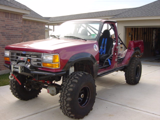

niesamowite tylko ten wykrzyż tyłu ma niebardzo...chyba, że tak stanął.

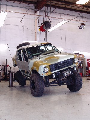

ja bym jeszcze dodał jakieś "drzwi" - pospawane z rurek.

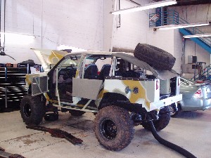

a ja tylny błotnik przyspawał do słupków :D
na parabolicznych resorach to nigdy nie bedziemial wykrzyżu takiego jak ja :D

na amerykańskim forum jest sporo motywacji... poszukaj może postów zamieszczonych przez "supertek" on ma coś takiego...

sport w stanie do jazdy - zalany plynami itd na oponach 31" na felach 16 - wazy 1800 kg - zwazone w naturze :) a to znaczy ze po cieciach blach, ramy itd da rade zejsc do 1400-1500 kg czyli z winchem i klatka waga 1600-1650 jest w zasiegu. Hmm dobre rokowania :D

no... jest tam też trochę mat tłumiących jeszcze... wywal jeszcze niepotrzebne okablowanie, wykładzinę... różne gadżety zupełnie niepotrzebne do upalania (ABS, tempomat i takie tam).
