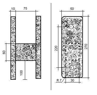

z przodu podkręcasz na śrubach drążki a z tyłu dajesz dłuższe mocowania resorów...
ot i wsio. w ten sposób mozesz około 2 cali dac w górę (4-5 cm).
Temat naprawdę szerko omawiany i nawet gdzieś są rysunki takich dłuższych mocowań resorów.

To są rysunki z forum dłuższych mocowań resorów .

Ja ten krótszy bok zrobiłem taki sam długi jak ten dłuższy, czyli mam ogólnie dłuższe niż na tym rys. :D

dzięki właśnie przeczytałem cały temat "Wieszki mocowanie" a tu się schemacik pojawił.
o to chodziło nie mogłem nigdzie znaleźć.
