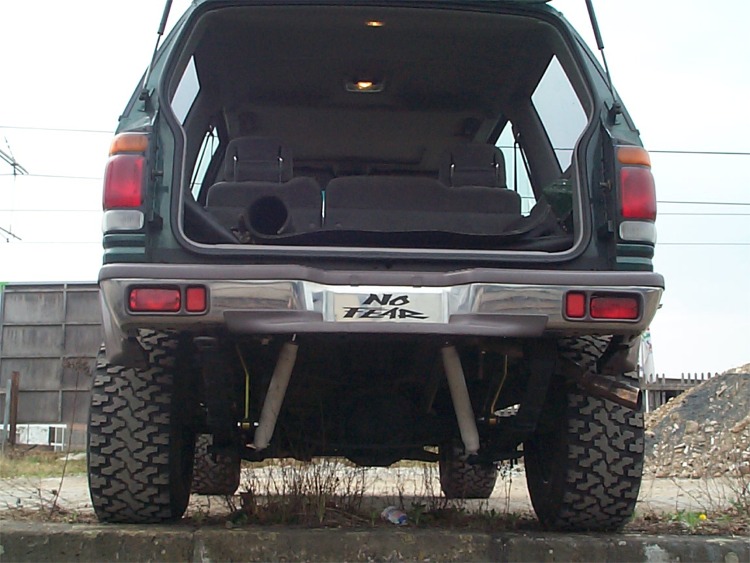

zaden wstyd,
wszyscy cosik tam motaja

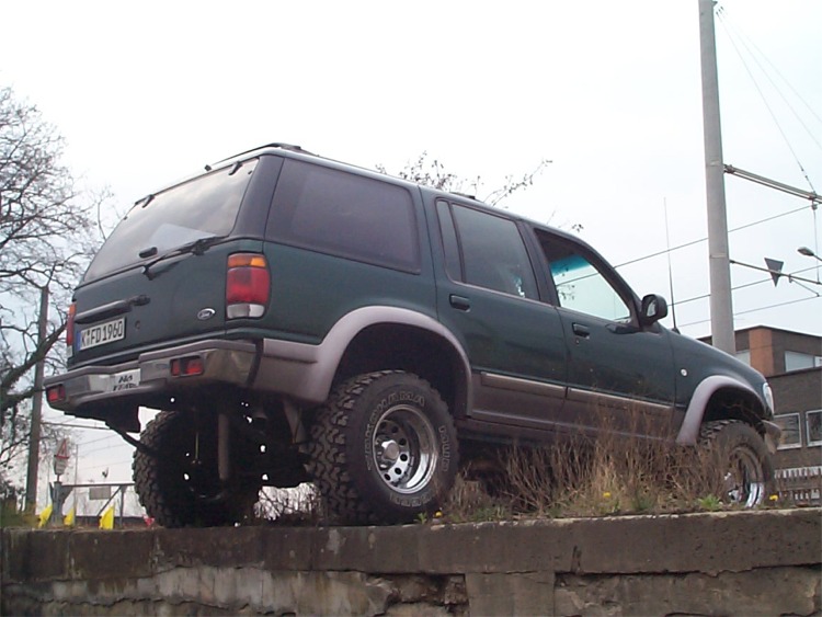

a tak wyglada II po lifcie zawieszenia,
fajny co?
tyyyyyyyyyylko wierzcie mi naprawde pulato sie prowadzi
z rozmowy z gostkiem tak do 100kmh jest ok,
ale powyzej np. na autobahnie strach sie bac
a na kretej drodze to jak maly frachtowiec na wzburzonym morzu :eek:
Ostatnio zmieniony 2007-10-08, 12:42 przez manius, łącznie zmieniany 1 raz.

no ale to jest masakra jakaś
ja nawet nie wiem co to za części oni chcą wymieniać :mrgreen:
u mnie całkowity koszt (plus moja robocizna) zamknął się w 5 stówkach złotych :evil:

wieszaki wahaczy, wieszaki drazkow, zwrotnice....... itd
jeden z lepszych liftow do II (tak pisza na roznych forach)
tylko ta cena :cry:
nie wiem czy bym wydal tyle kasy (nawet jak bym mial)
tylko po to zeby se trakcje pogorszyc :?
to raczej cos dla purystow

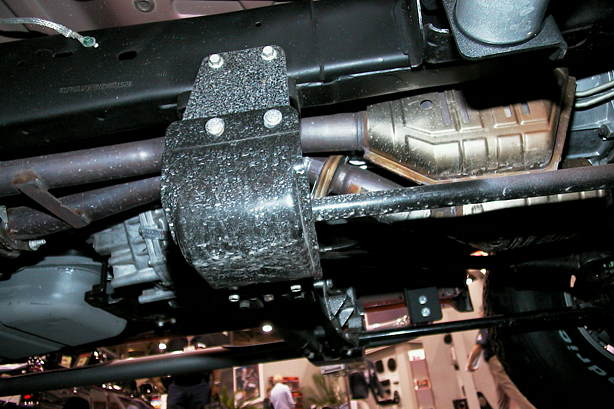

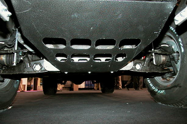

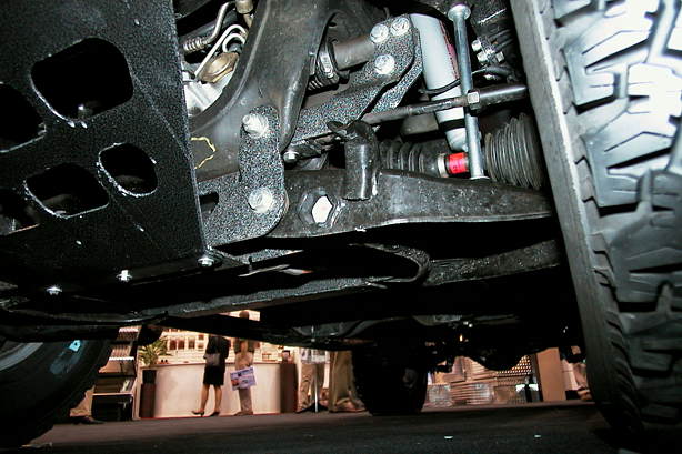

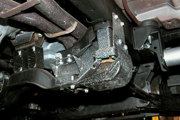

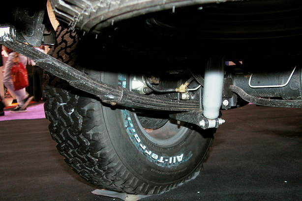

wlasnie wyczytalem
trailmaster robi tez wysmienity lift do explo 98-2001
http://www.trsfabandoffroad.com/product ... ranger.htm
no i cena jest tez w miare OK
nooooooo na takie cos,
to bym sie moze skusil :x
naprawde profesjonalnie zrobione
pisza ze trakcja zostaje w miare ok :eek:

Re: Body lift 2" expo II
2007-10-10, 12:06
o jezu ... jaki on piekny... czysty i nowy od spodu ... eh....
ale pelny zestaw to 2100 $ :(
czyli po kursie dzis.... prawie 6000 same graty :(
