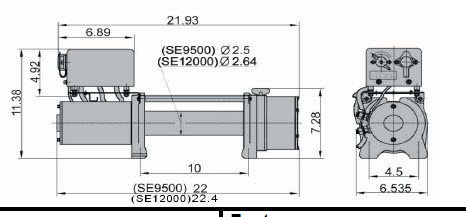

moja wyciągarka MileMarker 12000 ma wymiary: 560szerokośćX165głębokośćX185wysokość. Rozstaw śrub mocujących: 254X114.3. Jak znajdę rysunek pod płytę to też zapodam.

starwind podalem pelna specyfikacje wyciagarki Jankesa/ patrz PDF

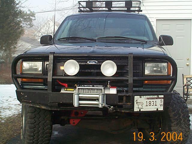

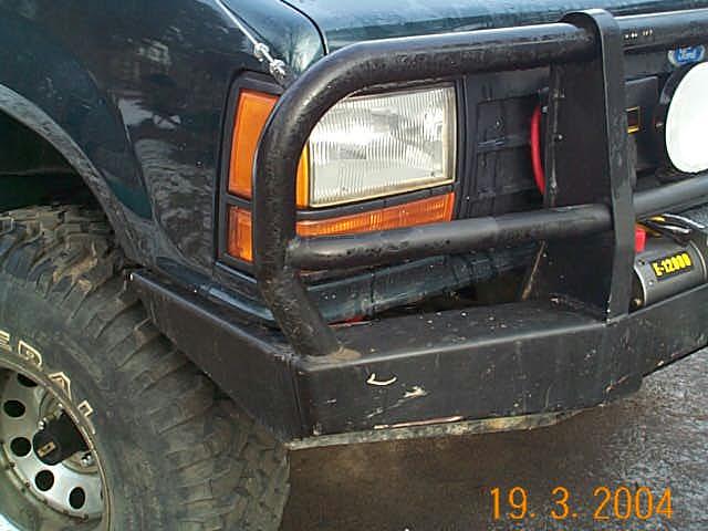

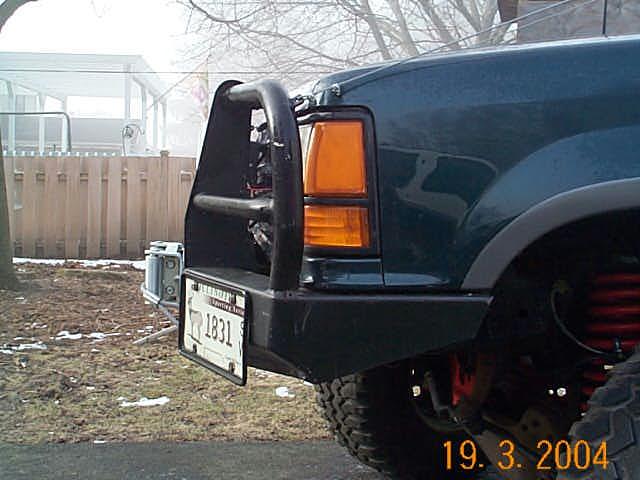

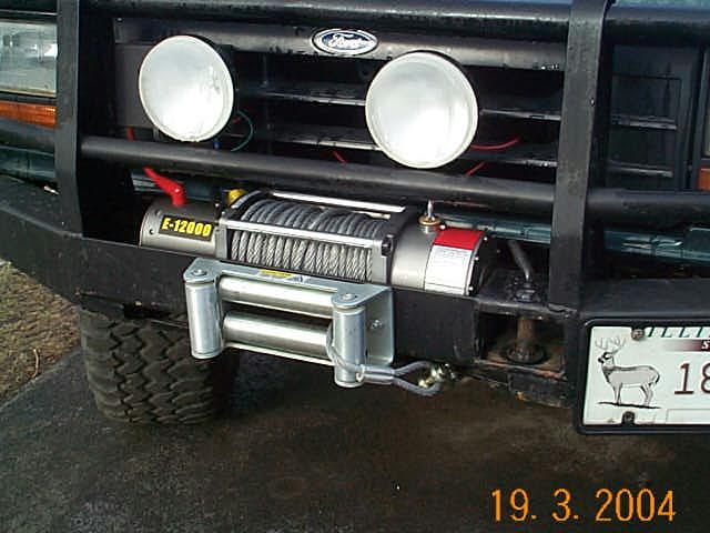

zdjęcia zderzaka, który zakupiłem swego czasu od Yonego...
Re: Projekt zderzaka
2009-04-14, 16:55
No zderzak pierwsza klasa.... ale na zdjęciach tak wygląda jakby kierunku zasłaniał.... niebiescy się nie czepiali?
