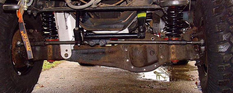

ale żeby ten problem wyeliminować to dobrze jest wymienić system kierowniczy. Superlift robi system - Superunner - drogi ale wart każdego dolara. Mam w zielonym - nie buja nawet przy 120 i do tego bez drążków reakcyjnych.

.... Co wchodzi w skład zestawu?
jak na zdjęciu...

Jasny kiciuś...
Ale cudactwo :-D

wygląda dość prosto tylko bez stabilizatora to raczej tylko w teren nie??

bez stabilizatorów kompletnie już od dziewięciu lat... :shock:

Jankes, ale jezor w tym zestawie jest jeszcze dłuzszy niż u mnie :?:

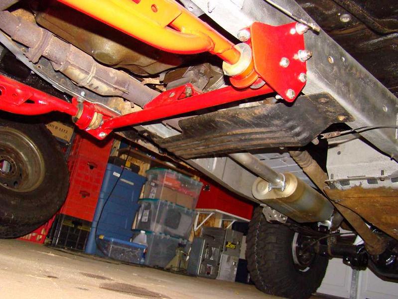

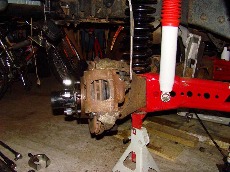

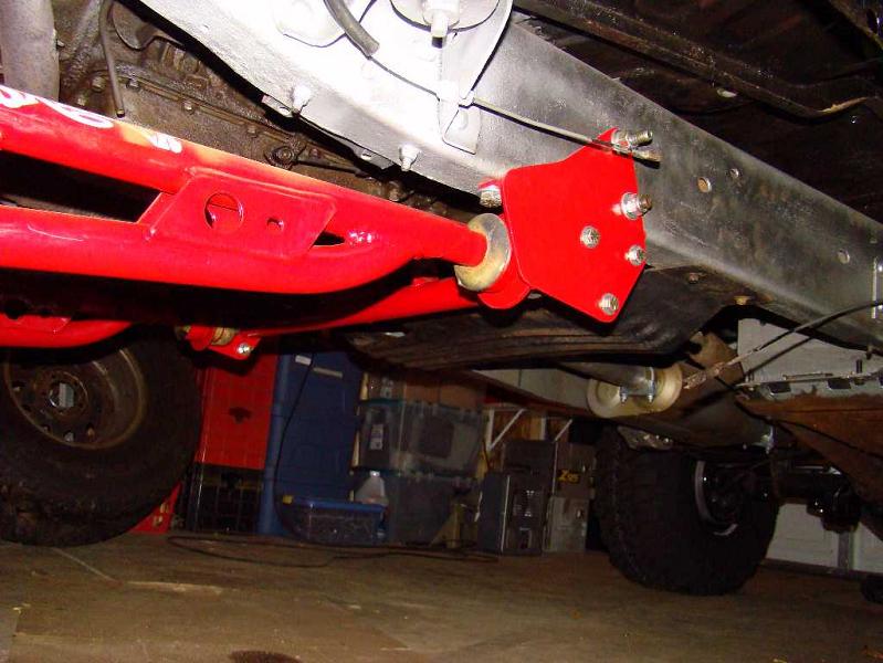

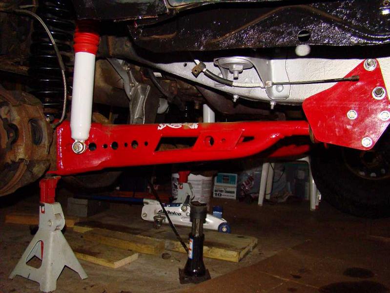

Ja mam u siebie długie wahacze by Skyjacker. Taki zestaw jest do kupienia. Można też przedłużyć fabryczne wahacze ale to już jest trochę problematyczne bo trzeba dorobić uchwyty wahaczy na ramie. A wygląda to tak jak na fotkach...

ładne , i widzę że mocno cofnięte mocowanie do ramy . A tak trochę z innej beczki choć myślę że w temacie ile mniej więcej kosztują takie wahacze (zagłądałem na strone Skyjacker i znalazłem całe zastawy do liftu- cena zwala z nóg ) i jeszcze przy okazji orientacyjna cena wieszaków do obniżenia przedniego mostu ( 6 cali) . pozdrawiam.
