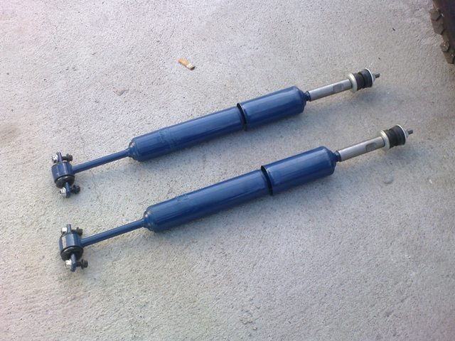

Ja tak to zrobiłem
2009-10-25, 23:04
Na razie jest ok ale amorki z najniższej półki

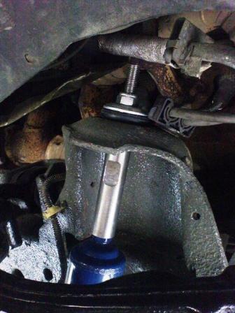

A tak to wyglada w ex.

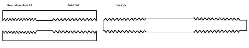

ja swoje przedłużki robiłem z pręta sześciokątnego chyba 22mm a szpilka musi mieć łepek taki do klucza jak ta na amorku w przedłużkę szpilkę wkleiłem na klej do bloków
Re: amortyzatory-motanie
2009-10-26, 07:21
w sumie to troszkę źle to narysowałem bo szpilka musi mieć kawałek niegwintowany na środku tam gdzie pracują gumy żeby się za szybko nie zużyły :D
2009-10-26, 07:22
po nakręceniu będziesz miał powtórzenie końcówki amorka tylko na normalną nakrętkę i klucz metryczny :)

dzięki serdeczne panowie , teraz widząc to naocznie wiem co sobie zażyczyć u ślusarza
tylko mi chodziło że amortyzatorem można kręcić i się odkręci , no chyba że to tulejke na amorku należy wkręcić na klej
moje amorki to takie jak na foto megabit13 tylko bez pecika :-P i przemalowane na czerwono, chyba jednak się nie rozerwały :-)

pamiętaj tylko że amorki mają gwint calowy

2010-03-31, 22:24
możecie podać wymiary jakie się najlepiej sprawdzają?
znaczy ile mm gwintu calowego do nakręcenia na amortyzator i ile mmgwintu z drugiej strony.
i jaka długość całej tulejki i to samo ze szpilka
dziękuje :)
2010-04-01, 07:33
musisz to dokładnie zmierzyć na amortyzatorze
ja miałem tulejkę około 10 cm a szpilka chyba 8cm

a jeżeli potrzebuje 4 cm tuleje i mam zapas gwintu za mocowaniem to czy jest sens wkręcania tej tulei na amortyzator czy wystarczy ją nałożyć/wcisnąć bez gwintu?
2010-04-02, 07:40
jeżeli starczy ci gwintu za tuleją to nie musisz nic więcej kombinować :D
