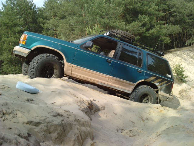

chyba będzie lepiej trzymał na większych kapciach niż teraz gdy jest dźwignięty a kółecka takie malutkie :-P
i na pewno o wiele lepiej hamował :D

Ja mam 34cale to powiem że wszelki komfort jaki był przy 31cali poprostu zostal w lesie...ale teraz można sobie pozwolić na więcej w terenie.
Jakie ty masz przełożenia w edku to chyba 3.53?
Przełożenie jest 3.73
No i to wyjaśnia http://www.explorerfanklub.org.pl/forum ... 6960#86960 ;-)
Przełożenia 3,73+34'' opony +ostrzejsza jazda w terenie to się raczej musiało tak skończyć :cry:
Ja wiem Fotomysz tyle czasu swojego zajeżdżał i skrzyni nie zamordował, ale na pewno ma to jakiś wpływ na żywot skrzyni ...

sławek latał na 32" potem przez chwilę małą na 33"

Hmm,nigdy nie nastawiałem się że się nie będzie psuć he he....chodzi o to żeby czasami się odprężyć w terenie i podczas napraw...no i mi się udaje uzyskać efekty zgodne z oczekiwaniami...naprawi się i będzie git....ale stwierdzam że te trzydziestkiczwórki nieżle robią chociaż stare... :-P
