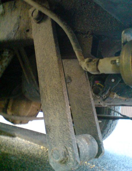

maciejandrz napisał/a:
Darucha, po wyregulowaniu nivo np.śrubą rzymską (tu wstawiłem zdjęcie http://www.explorerfanklu...ighlight=#85643 ) pomyś o felgach z ujemnym ET ponieważ po podniesieniu samochód jest mocno niestabilny - buja się i uwaga z szybkim wchodzeniem w zakręty. Ja do siebie zamówiłem felgi z ET-25 (niestety, za felgami czekam już 4 tygodnie - ale zapewniają że do końca tygodnia dojdą).
Powiem ci że założyłem dystanse 30mm daje to mniej niż et -25 ale ja tam różnicy nie czuje, tyle że opony mi o drążek stabilizacyjny nie ocierają przy skręcaniu.
Właśnie jestem po zamontowaniu i przetestowaniu felg z ET-25 i muszę powiedzieć, że jazda stała się dużo stabilniejsza i pewna, a jadąc po rondzie nie ma już wrażenia, że się zaraz auto poturla. Podobnie jest z dynamiczną jazdą po łuku, EX juz się tak nie wygina, w zakręty wchodzi się pewnie - oczywiście wszystko w granicach rozsądku ;-)
Pozdrawiam.
Maciej
Może u mnie te 3cm to za mało - felgi mają chyba +12 oryginalne i naprawdę żadnej różnicy :-D , nawet psychicznie się z tym lepiej nie czuje :-P ...

Co do wymiarów wieszaka z dwóch płaskowników to wymiary każdej części płaskownika to: wysokość 32cm, szerokość 5cm, grubość 0,5cm.
