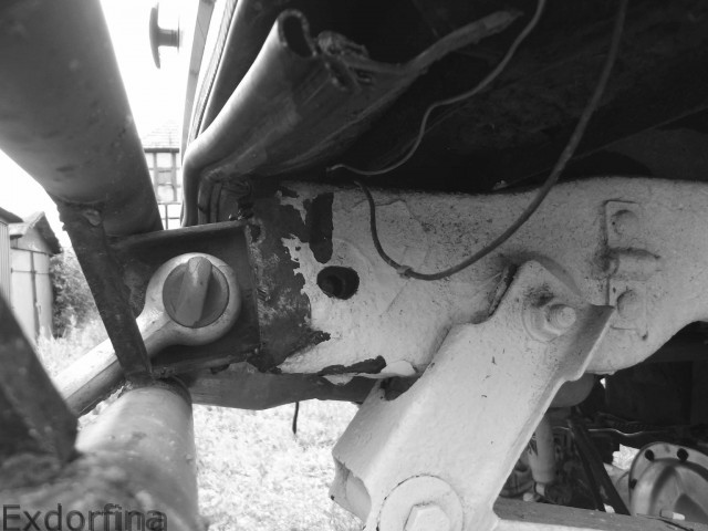

Jakoś tak mam jak nie wspawam tregla to chory chodzę . :-/ Stan tych elementów zostawia dużo do życzenia , czasem malowanie nie wystarcza .
obrazek odnośnie spawania i skręcania
b$w ty.jpg (63.18 KiB) Przejrzano 5459 razy
