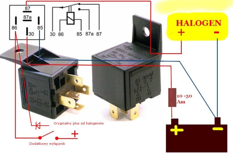

a to jest dodatkowy przekaźnik ?? znaczy nie fabryczny ??
jeżeli dodatkowy to z przełącznika plus podawaj na cewkę (86) a nie na lampę to zmniejszy obciążenie po co puszczać cały prąd przez przełącznik a cewce nic się nie stanie nawet jak dostanie przypadkowo plusa z dwóch źródeł

dobra Adam to jeszcze raz :)
obecnie w zderzaku mam światła, które załączają się razem z długimi - czyli tak jak seryjnie w dwójkach. Ale ja chcę dołożyć na zderzak kolejne dwa halogeny.
Wykombinowałem, że podłącze je pod długie (poprzez przekaźnik) żeby zapalały się razem z długimi, plus dodatkowo zrobię niezależne sterowanie (żeby włączać je niezależnie od długich).
Tak podłącze je na przekaźniku dodatkowym żeby nie obciążać instalacji i włącznika. I teraz pytanie jak to ogarnąć żeby wszystko grało :)

Radek mam podłączone dziennne światła chyba dokładnie tak jak Ty chcesz, po przekręceniu stacyjki same się zapalają + mam je jeszcze na przełączniku ;-) Przekaźnik do akumulatora jednym + (po drodze bezpiecznik), od przekaźnika drugi plus sygnalny do zapłonu i na tym kablu mam wpięty przełacznik, no i oczywiście podpiąć światła pod przekaźnik, w Twoim przepadku zamiast pod zapłon podepnij się pod długie z przełącznika w desce, może pomoże :-)

Radek istniejący plus (od oryginalnej instalacji) i dodatkowy plus od wyłącznika musisz podłączyć do cewki
jeżeli po zapalaniu dodatkowego wyłącznika będzie zapalało długie to możesz zamontować diodę na oryginalny plus do halogenów

Potwierdzam, tak będzie OK, a pin 87a to jest przeciwność 87, czyli jak tamten jest włączony to ten wyłączony i na odwrót więc nic tam nie masz potrzeby podłączać :-P. Zamiast diody możesz też zastosować drugi przekaźnik, ale z dioda łatwiej.
