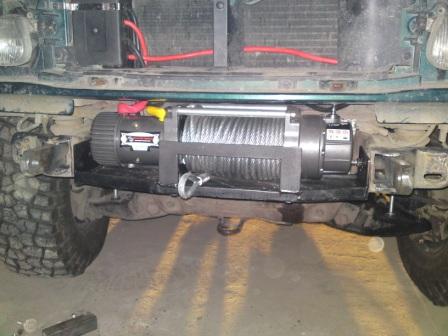

Proszę pikczery
I tylko mi Forda BROK....

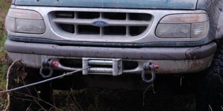

i na gotowo ze zderzakiem

czyli jednak mieści się wyciągarka i można zapodać uszy w orginał przy lifcie budy!
I jak myślicie ?, każdy motany lepszy od tak przygotowanego orginału jak u ExWirusa...?

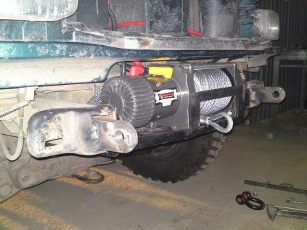

explorer_u2 fotki jeszcze z przed liftu budy. Przy lifcie zderzak został na swoim miejscu więc jest szpara. Ma to jednak plus bo teraz jest wygodne dojście do sprzęgła wincha. Teraz będę robił boczne orurowanie pod hi lifta i chcę tez zrobic dwie zagięte jak zderzak rury mieszczące się w szparze pomiędzy zderzakiem i budą.

Czy możesz zamieścić jakieś foto lub rysunek z wymiarami tych uchwytów, łącznie z otworami.
Widzę że jeszcze je obspawałeś przy ramie.
No i czym to powycinać - plazma czy laser ?
Chodzi mi o czystość krawędzi otworów.

Wymiar nie wynika z wytrzymałości materiału. Pewnie i 5mm wytrzyma. Jednak inne siły działają na zrywanie, ściskanie i scinanie materiału. Poza tym efekt wizualny jest ok. jak szekle ładnie wiszą w poziomie i nie dzwonią podczas jazdy. Chyba że szekle zapinasz tylko do targania.
Jacek
W weekend zrobię fotki i wymiary bo akurat mam wszystko na wierzchu. Płytę pod wincza też chcesz? bo taki był zamysł. Uchwyty są w srodku ramy bo gdybym je dał na zewnętrznej ściance to zabrakło by miejsca na wyciągarkę. Od ramy, cłodnicy i zderzaka jest ok. 1cm luzu.
Blache ciąlem plazmą a później szlifierka, otwory były wiercone wiertarką stołową, tuleje toczone.
