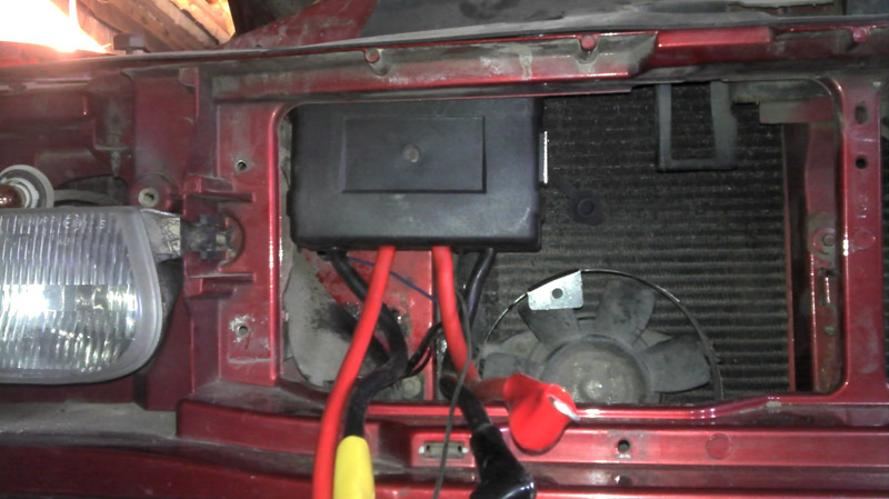

... Jak masz ochote zrobic to solidnie to przekaznik wywal z windy i schowaj go pod maska zdecydowanie dłuzej wytrzyma bo ciepło...

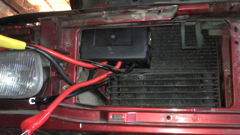

Porobiłem różne przymiarki i najlepiej wchodzi mi nad chłodniczkę od skrzyni (tam z tyłu będzie też wiatrak zamontowany od chłodnicy). Po pierwsze kable do wincza będą schodziły idealnie do silnika, druga sprawa, że będzie dość łatwy dostęp do wtyku od pilota - od strony maski można spokojnie rękę wsadzić, a kabel przepuścić przez atrapę z przodu.
Czy w takim razie puszka przekaźników nie będzie za blisko źródeł ciepła ? Przekaźnik swoje będzie się grzał, a tu jeszcze dwie chłodnice dodatkowo.
Oczywiście na razie wszystko jest wsadzone na sucho :) w ramach przymiarek.

Radek
Jeśli jeszcze nie zamontowałeś wszystkiego to zmień lokalizację puszki. Ja miałem tak samo tylko w pionie i w osłonie lamp wycięty otwór do wtyczki pilota. Jednak to miejsce przyjmuje na siebie największa falę przy wjechaniu do wody i elektronika zawsze zamaka (pomimo uszczelniania silikonem dostaje sie woda a później nie chce odpłynąć, w końcu wywierciłem otwory żeby woda szybko odpływała i wszystko wysychało). Z pilotem przewodowym nie ma problemu ale odbiornik od pilota bezprzewodowego przestaje dzialać po zamoczeniu. Teraz puszkę mam przy przegrodzie pod sama maską a elektronikę od pilota wyjąłem z puszki i na przedłuzonych kablach będę wkładał do kabiny.
Pozdrawiam Czarek

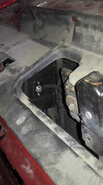

a masz jakąś fotkę gdzie Ty to wcisnąłeś pod maskę ? :) bo ja tam miejsca nigdzie nie widzę :(

No u mnie jest bo bezpieczniki u mnie są po prawej wiec koło serwa jest miejsce. W ohv na kablach wyciagnalem elektronikę od pilota

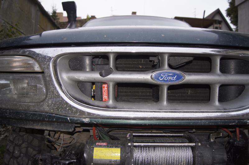

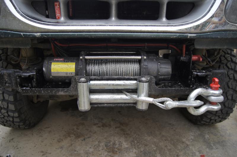

Umnie to tak wygląda, płyta na sześć śrub 16mm :-) i dla pewności przyspawana do ramy :-D , hebel z boku aby szybko odplić wyciągarę :-D sterowanie za kratke grila, po adaptacji genialne dojście do sterowania, :-)

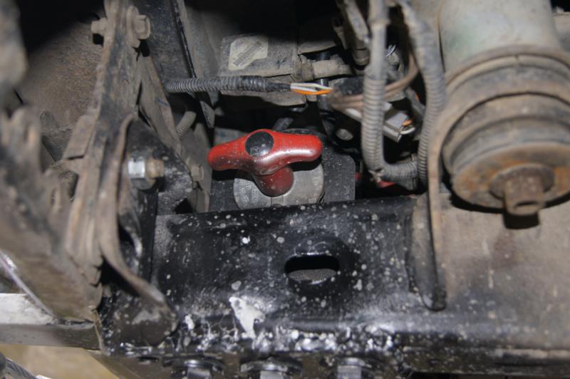

chłopaki co mają wincha w oryginalnym zderzaku - a jak macie dojście do sprzęgła wyciągarki ? :roll:

U mnie jest miejsce między rejestracją a rolką. dość wygodnie się operuje.
