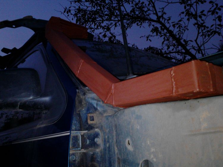

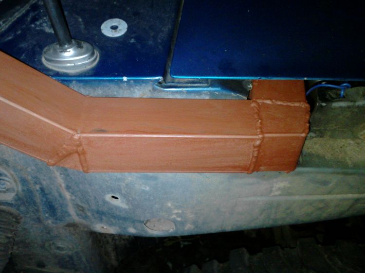

Prezes FMC
Posty: 472
Lokalizacja: Godzisz
Re: snorkel
2011-11-09, 21:19
Wirus kupował od czego innego, gdzieś nawet pisał od czego i pasuje super jak by był do ex II stworzony, ale do exI może nie podejść, no chyba że jak kąt do słupka pasuje to pod błotnikiem jak miejsce pozwoli to jakąś kibelrurą można się pobawić - ale ja nie wiem jak w I pod błotnikiem jest, u mnie było miejsce.
...pod błotnikiem tak to wygląda :mrgreen:
Re: snorkel
2011-11-09, 22:25
Prawie jak kwadratowa rura od okapu kuchennego, tylko mocniejsza :-D ;-)
Najważniejsze że spełnia zadanie. Jest ok :-)

Prezes FMC
Posty: 472
Re: snorkel
2011-11-10, 08:38
...na ostatnich fotkach niema jeszcze dolnych mocowań,u góry jest zamocowany do elementu bagażnika (razem wszystko przykręcone do dachu)...te mocowania które są zastosowane i sprawdzone dają 100% pewności że nic się nie urwie ani zegnie... :mrgreen:

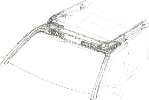

zenet
Posty: 327
Lokalizacja: Lipiany
snorkel
2012-11-28, 13:47
szkic .
