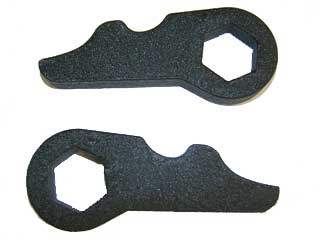

ale wyczaiłem cosik takiego :eek:
http://www.truxxx.com/ford_products/for ... WAodxmNjZA
tylko jak pomyśleć toż to nic innego jak podkręcenie 8)
no tylko ze można jeszcze więcej :eek:
a do tego ta cena :x

strona instrukcji montazu nie dziala :P a ciekaw jestem co sie z tym robi.....
Re: lift EXII
2008-01-17, 12:36
no zakładasz na końcówkę drążka tam gdzie masz regulacje
Image Kopie.jpg (84.28 KiB) Przejrzano 5481 razy

hmm to w jaki sposob to COS daje wiecej jak 2" ? przecie na drazkach teoretycznie tez mozna wiecej wyciagnac ale szlag trafia wtedy reszte bo sie za duze kąty robia... czy to COS to zmienia ? chyba nie....
Re: lift EXII
2008-01-17, 12:49
TAK 8)
zawartość twojego portfela :-P
