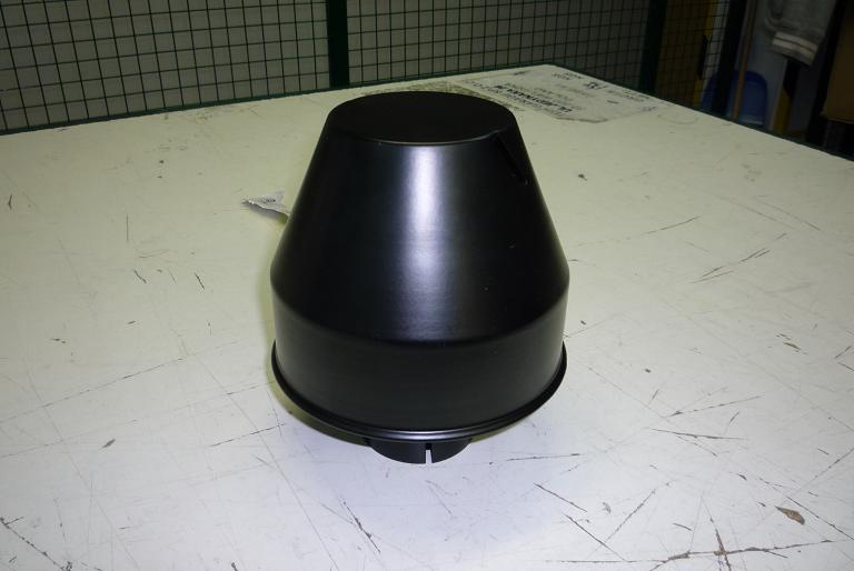

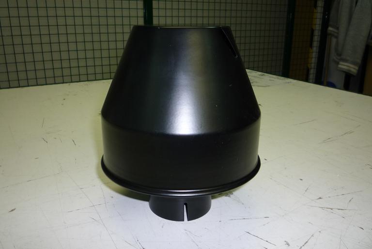

Manteca też mam... zdjęcie w załaczeniu. Cena grzyba Safari to 246,68zł a Manteca 117,00zł brutto. Mantec wchodzi na rurę 65mm.
