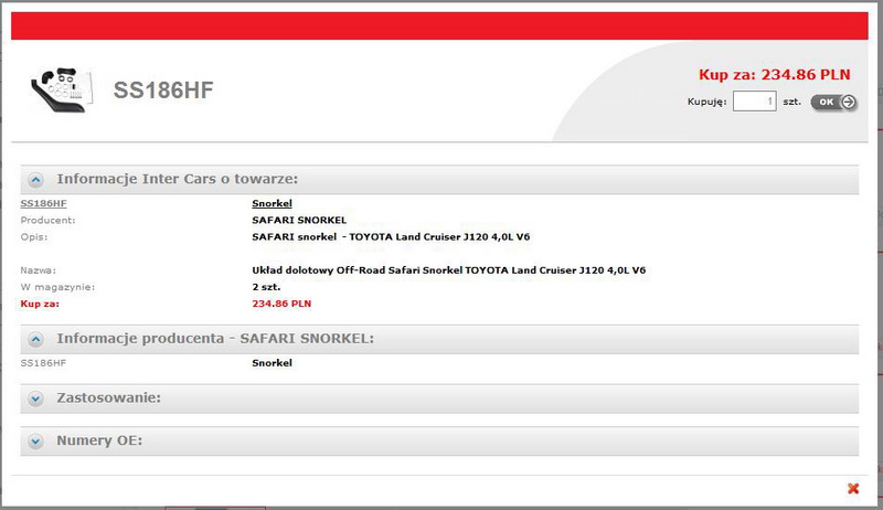

Dla zainteresowany snorkel safari do Toyoty LC 120 jest w mega wypasionej cenie 234 zł brutto !!! :lol: :mrgreen:

Pasuje do explorera II?
I gdzie mogę go zanabyć jeśli pasuje?

Zapomniało mi się napisać , do nabycia w Inter Cars .
Do II podejdzie , tu jest opis montażu :
http://www.explorerfanklub.org.pl/forum ... kel+safari
Wprawdzie ten z opisu montażu to nie safari a escape ale budowa podobna lub taka sama :-D

Tak dla pewności, jeśli kupię to na fotce to będzie pasowało?

Będzie pasował , jak dobrze pamietam to explorer_u2 taki ma zamontowany
O proszę :
http://www.explorerfanklub.org.pl/forum ... c&start=45

hehehehe inter-cars sobie znowu promocje robi.. nie ma ani jednej sztuki dostępnej :P

Jak składałem zamówienie o 8.30 to na magazynie były 2 sztuki :-D
