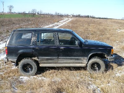

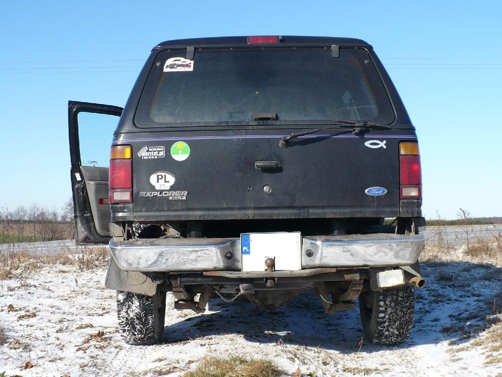

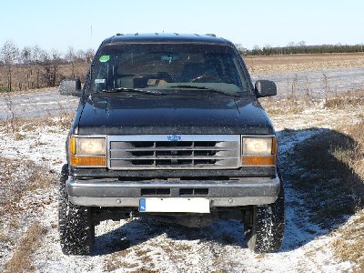

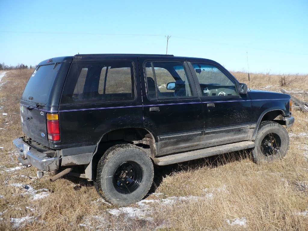

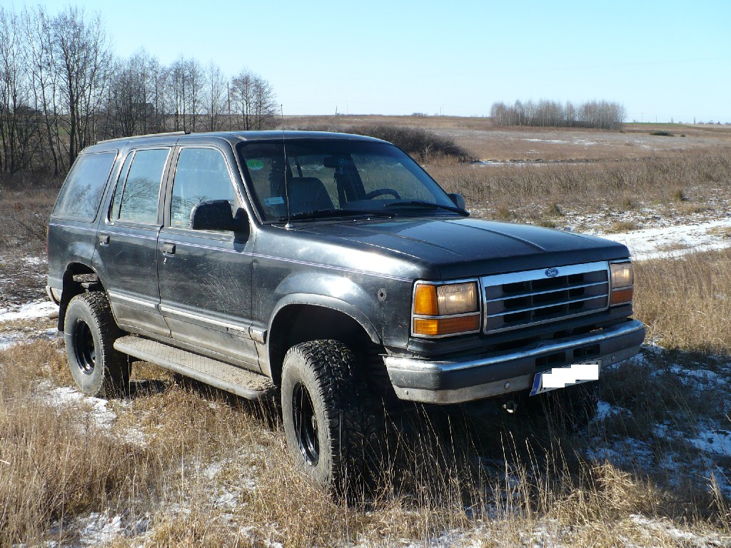

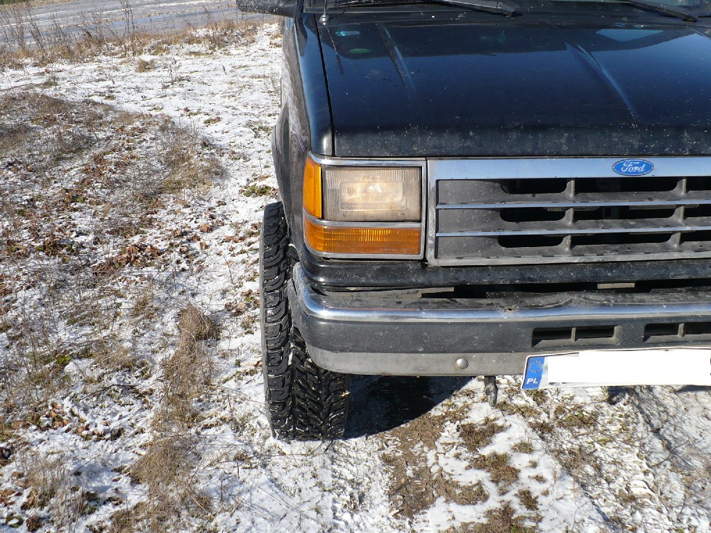

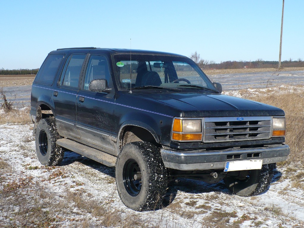

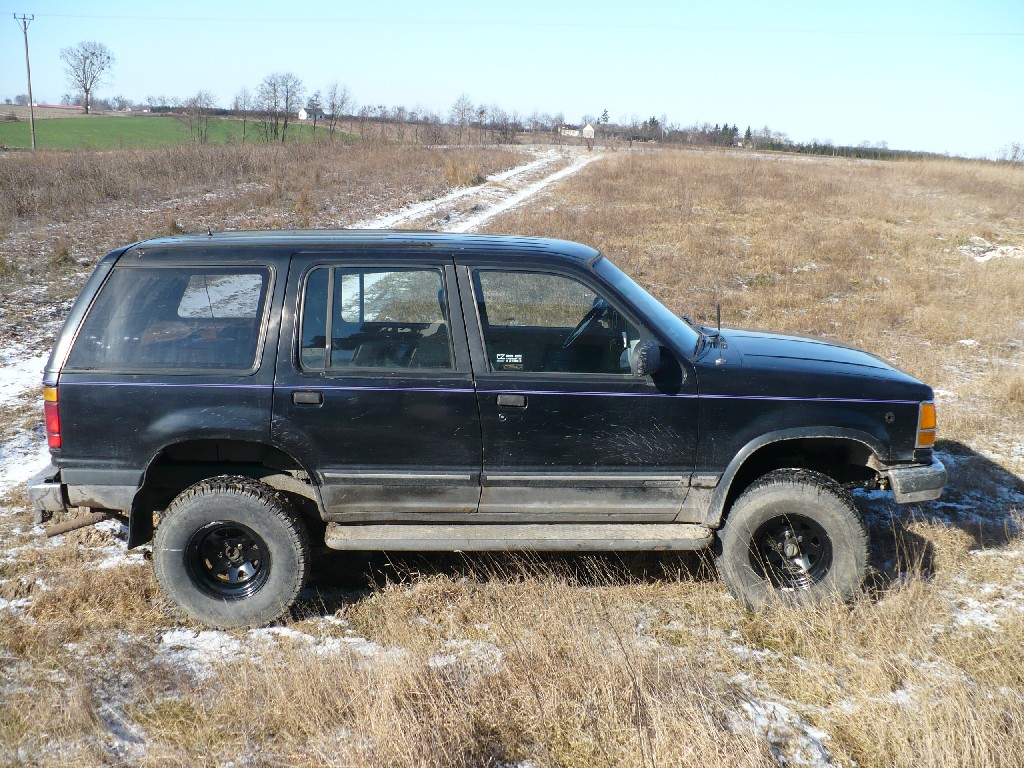

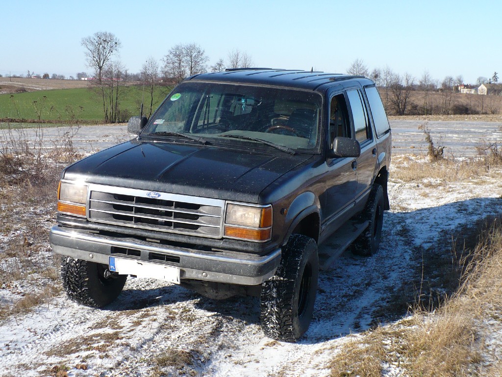

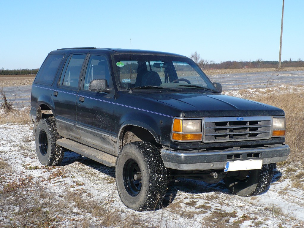

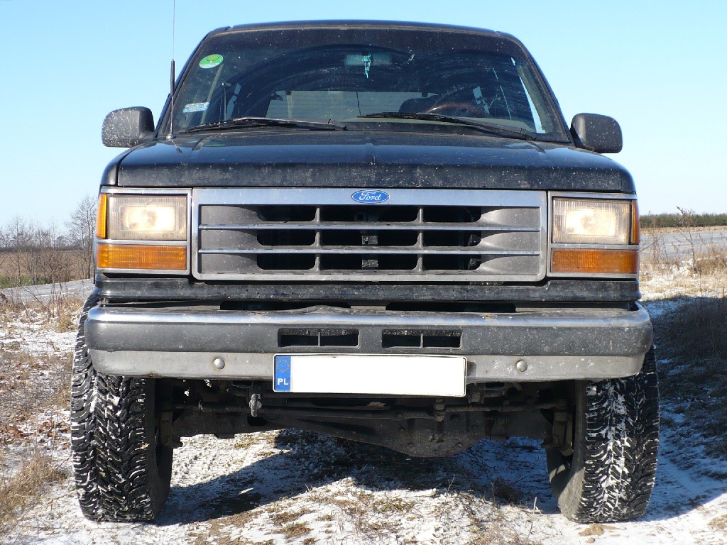

a tu moje "cudo"! :D
prawy tyl.jpg (246.58 KiB) Przejrzano 5457 razy
teraz tak ładnie, szeroko :D
mimo liftu budy jest tu bardzo ciasno. bez cięcia się nie obejdzie

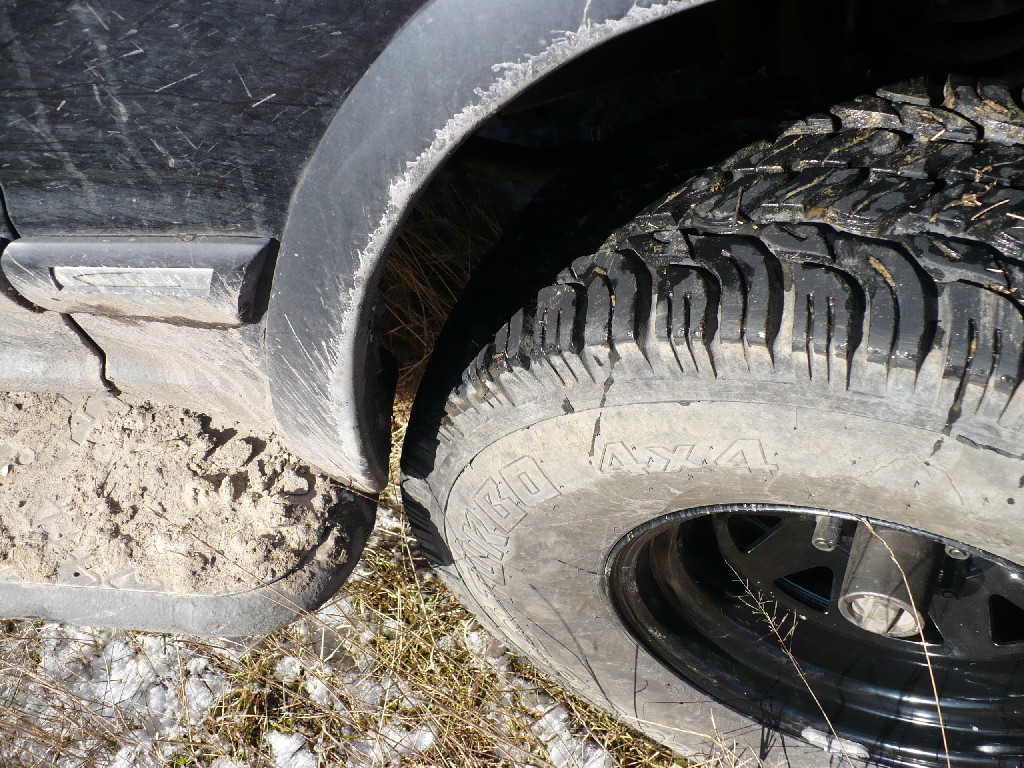

Nemrod gratulacje tylko ze różnica miedzy naszymi autami to taka ze ty musisz załozyc 33" bo teraz to wygląda jak Pudzian w szpilkach.
Pajorka na sprzedarz
Re: lift expo w wydaniu domowym
2008-02-16, 22:28
:evil: :evil: :evil:
niechcę ciebie martwić ale do błotnika mamy tyle samo albo bardzo podobnie :D

bogdan, ale przesuń sobie przednie koła do przodu bo masz na maxa cofnięte i nic nie będzie tarło :)
2008-02-16, 23:42
jakie to proste... tylko czym :oops:
...Może tym mimośrodem od kątów? :roll:
2008-02-16, 23:45
dokładnie, Grzesiek ci tłumaczył, jak zrobisz obrót o 180' to przesuwasz koło tył przód, a katy ustawiasz kręcąc dalej :)

co Wy wymyśliliście? mimośród jest do regulacji kąta, a nie wysunięcia koła przód - tył...
nie wprowadzajcie w błąd tych co się dopiero uczą....
teoretycznie można uzyskać przesunięcie przód - tył dla zawieszenia pracującego w normalnym położeniu, ale dla wyliftowanego jak u Bogdana nie ma szans! W jego przypadku mimośród musi być na max w bok (na zewnątrz) i nie ma innej możliwości... (a i tak będzie dobrze jeśli starczy mimośrodu :-D )
2008-02-17, 09:39
mikado masz rację,ale bogdan podnosił na budzie a nie na zawieszeniu więc może mu się uda trochę podregulować ustawienie kół.pozatym to nie do końca jest tak,bo bogdan założył felgi z ET"-20" i teraz przy skręcie koło zatacza większy promień i z tąd złudzenie że koło jest przesunięte do tyłu przy lekkim skręcie.skręcając koła w drugą stronę koło będzie blisko zderzaka.
