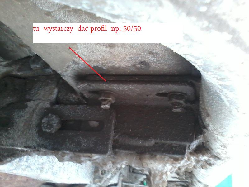

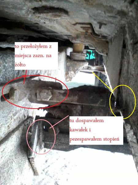

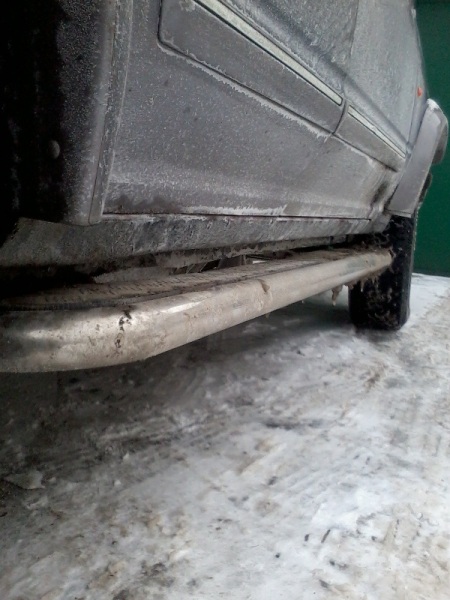

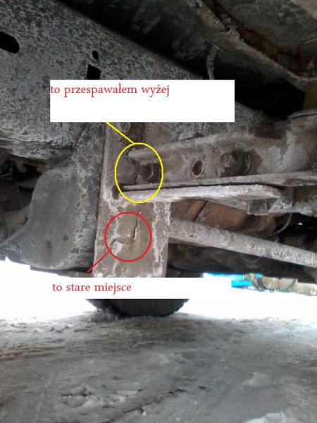

sie poprawiam ;-) i w twoim wypadku wystarczy podłożyć profil pod stopień foto nr.3 foto 1/2 przeróbka do liftu 2" i teraz mam na wysokości takiej samej jak ty (względem progu ) ;-)

Ze zdjęć i tak mało rozumiem. Podest po prostu jest teraz wyżej? Dasz fotkę od zewnątrz? Chyba nawet mocowania mamy podobne. Jak mnie El puści do laptopa to sprawdzę jak to mocowanie u mnie wygląda.

na foto 3 masz sam spód podestu a kreseczka idzie do jego mocowania ;-)

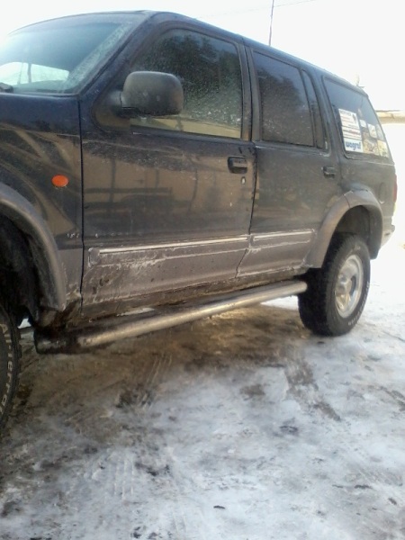

Re: Orurowanie boczne
2014-01-22, 20:43
To jeszcze bok od zewnątrz mi zrób żeby było widać próg i brak plastiku.
2014-01-23, 16:34
dzisiaj nie zapomniałem :-D
2014-01-23, 17:00
Niski profil czy lift budy? Dość wysoko się wydaje.
2014-01-23, 17:20
lifcik ;-) 2"
