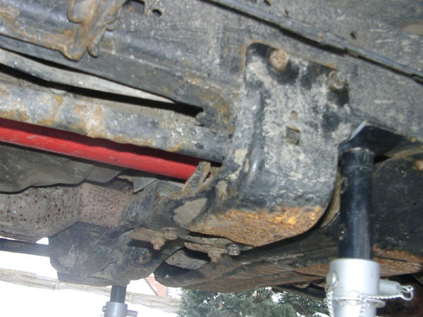

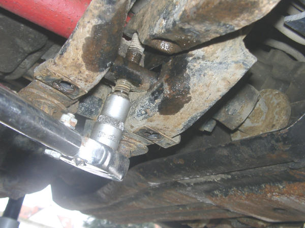

wieszaki dłuższe mam, resory od Poldka też, pozostaje tylko pytanie jak podnieść z przodu.
wiem że trza kręcić ale nie wiem czym ? :scratch:
pomożecie ?
uli75
Posty: 357
Lokalizacja: Żory śląsk
Model Explorera: 98 OHV
Re: kto sie podejmie liftu 2" w ExII
2010-03-26, 21:11
kręcisz śrubą przy drążkach tu masz zdjęcie gdzie ich szukać kłania się opcja szukaj
a tą śrubą kręcisz zdrugiej strony tak samo
