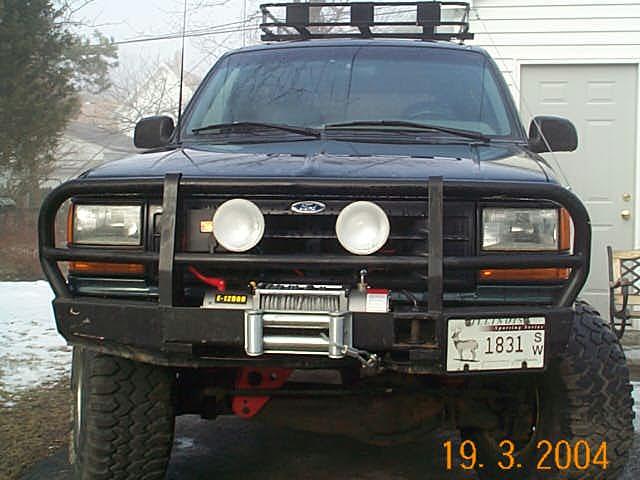

yony
Posty: 445
Re: Projekt zderzaka
2009-04-14, 19:08

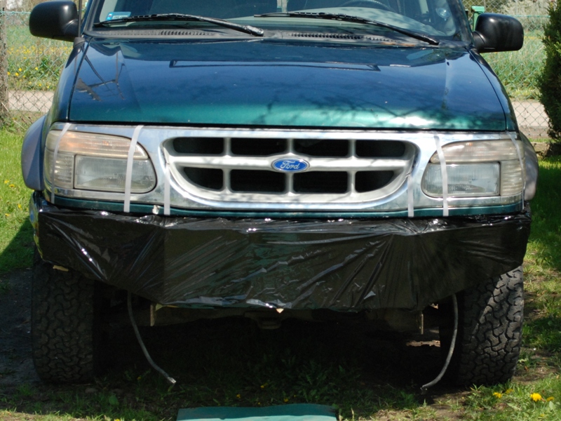

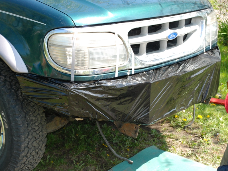

Nic nie zasłaniał. Czepiali się tylko tablicy rejestracyjnej na dachu. Co najśmieszniejsze dopuszczenie do ruchu legalne przeszedł :)
2009-04-14, 22:47
Ze zdjęć tak wygląda ale wcale nic nie zasłaniało...
2009-04-14, 23:32
Szkoda że nie macie wymiarów..... naprawdę był super :cry:
2009-04-14, 23:38
wypadałoby posiedzieć chwilę i zrobić makietę... nie wiem na ile starczy mi teraz na to czasu. A może przy posiedzeniu udałoby się dopasować zderzak z innego samochodu i tylko przerobić mocowania?
2009-04-14, 23:46
Jankes, ja mam na swoim tez samoróbkę tylko nie ma orurowania takiego jak na waszym. a tak myslę że by sie przydało :)
Jak by ktos chciał to moge go zwymiarować.
2009-04-14, 23:51
Nie wiem czy Daniel go już nie zwymiarował... powinien coś mieć... a wiem, że zderk wygląda prawie tak samo jak ten co ja miałem tylko bez rur...
2009-04-14, 23:55
Muszę tylko wrzucić płyte pod wyciągarkę i dorzucić fajne mocowanie pod szekle bo jakoś nima... a i chyba wymianię tę rurę na kwasówkę bo troche ją ruda wcina :-D

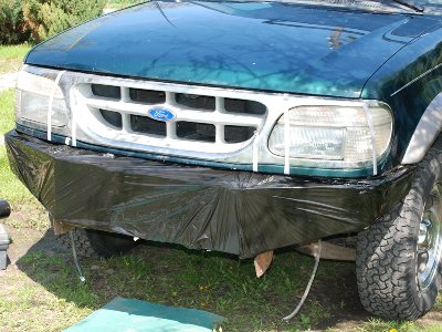

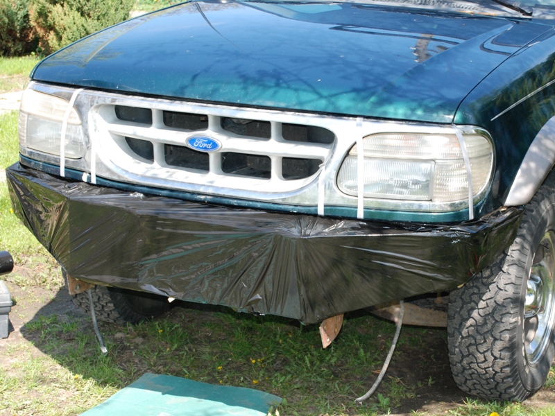

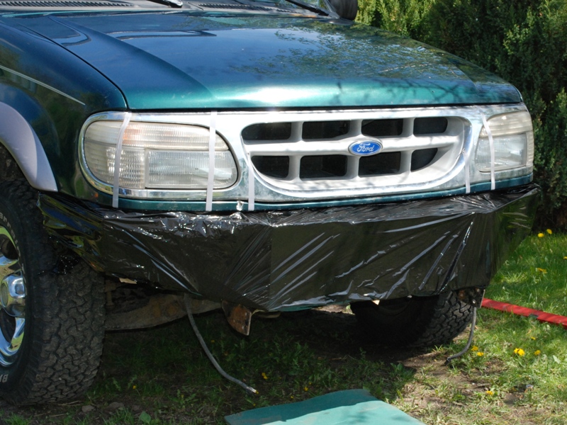

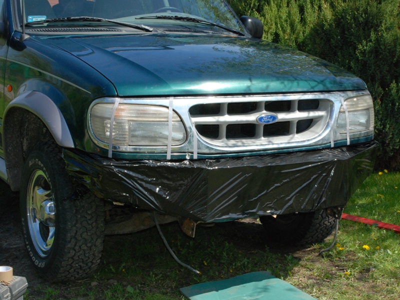

to ja odgrzewam kotleta
zacząłem dziś motać nowy zderzak z wiadomych przyczyn :D
to jest podejście pisać co myślicie dawać szybko uwagi puki nie zacznę ciąć blachy :D
zderzak planuje z blachy 3mm
przewidziałem miejsce na wyciągarkę pod spodem
ale na razie jeszcze nie teraz :)
2010-05-08, 14:35
wygląda dobrze... trochę może środek zbyt masywny ale ogółem wygląda git.
Ja miałem ciągle nadzieję, że przedni zderzak zrobi mi Kylon ale jak do tej pory nie określił się...
nie rób może takiego ciężkiego przodu - zobacz czy możesz to zmniejszyć, podciągnąć do góry - wiem, miejsce na wyciągarkę... ale może coś się uda.
julek1270
Posty: 345
2010-05-08, 18:36

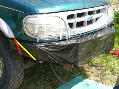

Ja bym , tak jak zaznaczyłem czerwoną kreską skrócił go , jak bys chciał kiedys założyć większe opony to tak jak przedstawiłeś będzie przeszkadzać , ogólnie taki trochę pancerny :-P a szczególnie ten środek , ale byc może jak będzie wyciągara to zniknie ta masywnośc,
2010-05-08, 19:01
on jest maksymalnie podcięty z boku może z tego konta nie widać :D jak podetnę go bardziej będę musiał ciąć błotniki od spodu :D
2010-05-08, 21:20
popatrz na zdjęcie... parę rzeczy można jeszcze wkomponować... jakiś punkt zaczepienia jak będziesz w kłopocie... jakieś dodatkowe lampy...
2010-05-08, 22:02
ja chciałem wyciągarkę chować z tyłu za zderzakiem a przed chłodnicą także lampy mogę mocować bezpośrednio do zderzaka chociaż zacząłem szukać takich zupełnie schowanych w zderzak bo one mają zdecydowanie większą przeżywalność chociaż nie wiem jak to wyjdzie z kątami
Ostatnio zmieniony 2010-05-08, 22:04 przez starwind, łącznie zmieniany 2 razy.
2010-05-08, 22:19
z lampami trzeba tylko pamiętać, żeby nie wystawiać ich przed zderzak - popatrz na konstrukcję - zwróć uwagę by lampy nie były pierwszą rzeczą jaką uderza drzewo - tą rzeczą ma być zderzak lub jakaś jego część... nauczyłem się na swoich błędach
2010-05-09, 08:21
To teraz jeszczę tył musisz rozwalić i będzie zmota 1 klasa :mrgreen:
Na poważnie,to faktycznie troszkę za masywny przód,ale może zniknie w efekcie końcowym... :-)
