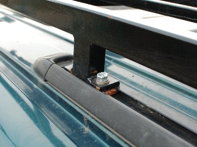

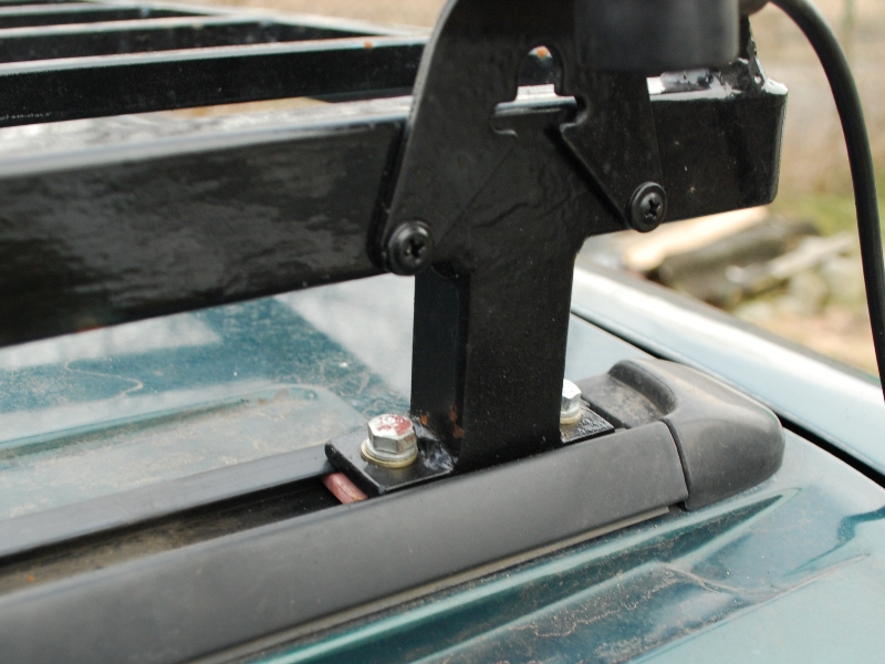

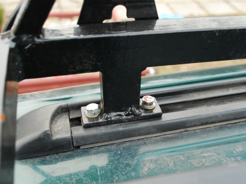

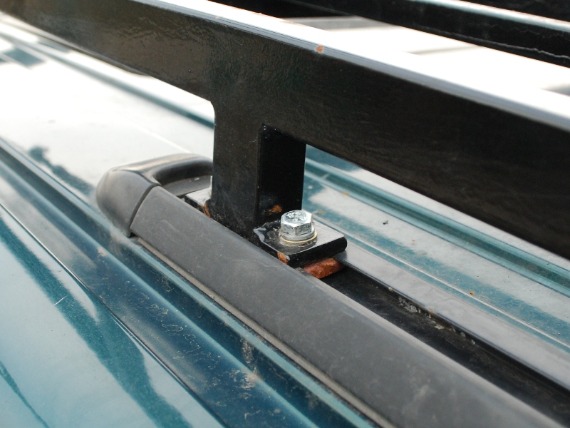

zastanawiam się czy jest sens dawania płaskownika po całości wzdłuż dachu skoro chyba i tak jest mocowany w 3 punktach, no chyba że chodzi o lepsze rozłożenie ciężaru, tylko że trzeba dopasowac płaskownik do krzywizny dachu.
pozostaje jeszcze problem zbierania się wilgoci pod tym płaskownikiem.

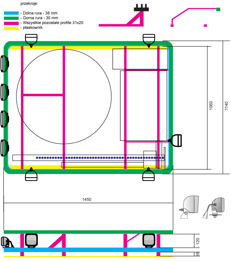

Mój projekt powstaje na bierząco w trakcie roboty, w sobotę sprawdze jak się zachowuje jak na nim stanę i postaram się wymyślec mocowanie do dachu,jak to wyjdzie to po niedzieli opis i foto tego etapu. W nestępnym etapie - wysuwana drabinka, jak się uda to mechanizm opuszczania i załadunku koła, hallo na przód, robocze na boki,może tablica z oświetleniem tylnym zdublowanym na górę, skrzynka, mocowanie łopat, hi-lift , itp.
Ale to wszystko inne będzie projektowane jak już będzie na dachu , aby dobrze pomierzyc, no i będzie się wiązało z cięciem tego co zrobione.Pewnie pomaluję na razie podkładem i jakimś czarnym matem, a po zrobieniu na tip-top, piaskowanie i lakierowanie proszkowe na czarną grubą strukturę
