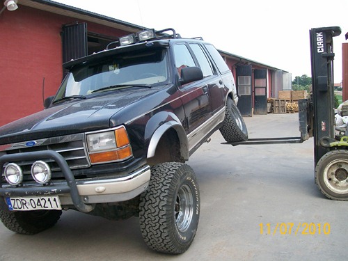

Więc nie mogłem wcześniej zabrac głosu ale teraz nareszcie jestem w necie to pozwolę sobie na kilka słówek ;-) . Ja tzw. SPOA jeżdżę już blisko poółtora roku i nie mam pojęcia jak tam z tym wałem sprawa się przestawia w Sporcie ale w (chciałem napisać w normalnym :-D ) w nie sporcie nie ma potrzeby wydłużać wału napędowego ani z tyłu ani z przodu.
Sprawdzałem tak ze zwykłej ciekawości podnosząc całego Ex-a za ramę oraz za tylne koło wózkiem widłowym i .wszystko w normie
Są oczywiście części których w garażowych warunkach nie da się przeskoczyć (dłuższe sprężyny i dłuższy wąs układu kierowniczego) a reszte można wykonać samemu (z pomocą tokarza i dobrego spawacz), nawet na upartego dłuższe przewody (giętkie) również można by wykonac samemu po zakupie różnych tam zaciskarek , końcówek i takie tam no ale dla jednorazowego użytku nieekonomiczne (taniej chyba dać do firmy aby dorobili).
Ja przed przystąpieniem do podnoszenia swojego forda dość intensywnie grzebałem na amerykańskim forum jak i również TYM forum (choć wtedy pod inną nazwą) i z więdzą którą miałem oraz z pomocą Exploromaniaków ;-) podniosłem forda i tak sie kulam już półtora roku .

W sporcie przy spoa trzeba bezwarunkowo przedłużyć wał tylny.
Mi przy hamowaniu jak się tył podniósł wypadł wał z wieloklinu przy 60km/h i nie musze mówić jak bardzo narozrabiał...
Przednie zawieszenie przy spoa tyłu nie ma nic do rzeczy.
Trzeba je tylko przerobic po to by auto stało w poziomie a nie z niższym przodem.
Na podniesienie przodu jest kilka sposobów lecz najbardziej polecany to lift kit o wartości cali takiej by wystarczyło wyrównać auto.
U mnie wyglądało to tak. :-D
