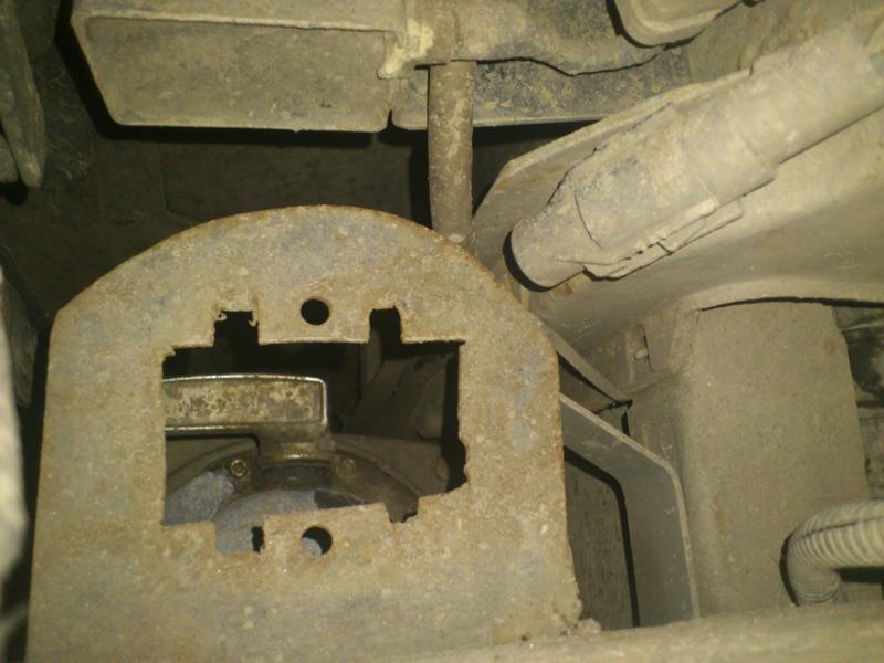

ale u Ciebie to przypadkiem nie jest na tej plastikowej osłonce z boku chłodnicy zamontowany ? to wtedy nie miałby jak łapać masy :)
dyfrend
Posty: 700
Lokalizacja: polska
Re: podłączenie wyciągarki
2012-03-14, 21:07

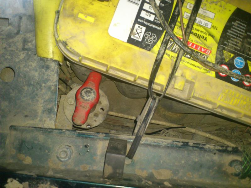

nie przyspawałem tam kawałek blach w której wyciołem otwór na hebel. Choć prawde mówiąc ta lokalizacja nie była przemyślana, często auto siedziało po klamy w bagnie i sięganie by odpalić wyciągare było kłopotliwe :-/ teraz hebel przeniosłem do komory silnika obok Aku i jest ok ;-)
2012-03-14, 21:52
hmm wydaje mi się że hebel powinien być łatwo i szybko dostępny - w końcu ma być zabezpieczeniem do wyłączenia wyciągarki kiedy zespawa się przekaźnik a auto wciąga Ci na drzewo... albo wkręca Ci rękę w bęben.... :roll:

2012-03-14, 22:29
To są skrajne sytuacje i raczej wynikają z nie umiejętnego podłączenia/ obsługi, jedyny przypadek "podpalenia" się auta, o którym słyszałem wynikał z zapominalstwa. Koleś zapomniał odłączyć hebel, jeździł tak jakiś czas a pilot w kieszeni. Rzucił gdzieś w domu bluzę ktoś siadł czy położył cos, ... w każdym boć razie załączył wyciągarkę, która zaczęła zwijać, a że nie miała już, co to się zaczęła gotować a po chwili zajarała. Sporo ludków ma w ten sposób hebel i żyją. A przynajmniej na parkingu w CH ci się nikt nie będzie bawił czerwona "klamką". A jak już dojdzie do skrajnej sytuacji możesz sprzęgło w wyciągarce odłączyć. :-)
zaspawanie przekaźników jest dość częstym przypadkiem :) a przy napierającej windzie wypięcie sprzęgła to nie takie hop-siup :)
ale ja teoretyk jestem, więc się już nie wymądrzam :P każdy robi jak mu wygodnie :)
niemniej dzięki za info odnośnie hebla. Mam już pomysł jak u siebie go zamontować.
