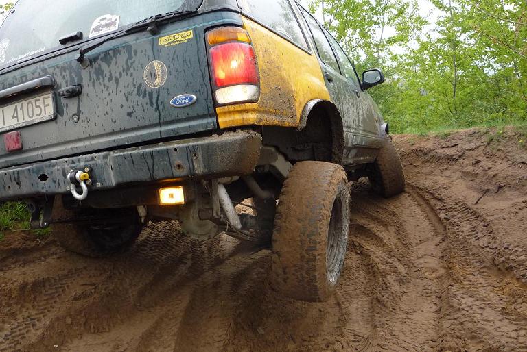

2013-08-18, 17:29
No właśnie, ja zauważyłem, po zamontowaniu blokad w moim zielonym, ze jazda w terenie dla tego samochodu to jak spacer po parku... Bez szczególnych trudnosci pokonuje wszelkie nawet najbardziej wyszukane nierówności terenu... na przykład tak jak na zdjęciu...
