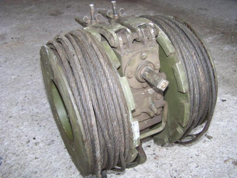

Wracając do tematu to co myślicie o takim wojskowym ręcznym linociągu http://moto.allegro.pl/wciagarka-rukcug ... 46665.html ?????czy ktoś widział jak takie coś działa??? i czy to da radę wyciągnąć Fordzika??? jak to działa w ogóle?? :roll:

nie wiem jak działa,ale wygląda na dość ciężkie,a więc czasami mało "mobilne",ale może tylko tak wygląda :->

100m chyba trochę dużo :-)
Re: Wyciągarka linowa (ręczna) - ktoś testował
2012-04-05, 22:06
Ciekawe jak duży faktycznie jest ten bęben :) skoro ma 2x50m to nie wydaje się być małym ;P (żeby czasami przyczepki nie trzeba czasami wozić albo całą przestrzeń bagażnika zajmować) ;D

Dzwoniłem do gościa i pytałem jaka linka i jakie ciężar może uciągnąć, a on, że 1,5 t na tym wyciągał ale może więcej weięc wg mnie to za mało jak do Explorera?? a linka chyba 8 mm- to ja do wyciągania mnie z błota mam 14 mm :-)
Aha zapomniałem zapytać jaka jest waga tego urządzenia :-P
Ostatnio zmieniony 2012-04-05, 23:01 przez damian1737, łącznie zmieniany 1 raz.
Czasami jak Ciebie pociagnie z 30 centymetrow do przodu to juz duzo, tak zeby zlapac troche wiecej twardego.
Recznymi wyciagarkami widzialem jak Patrole targali wlasnie po kawalku. A te juz mase potrafia miec.
