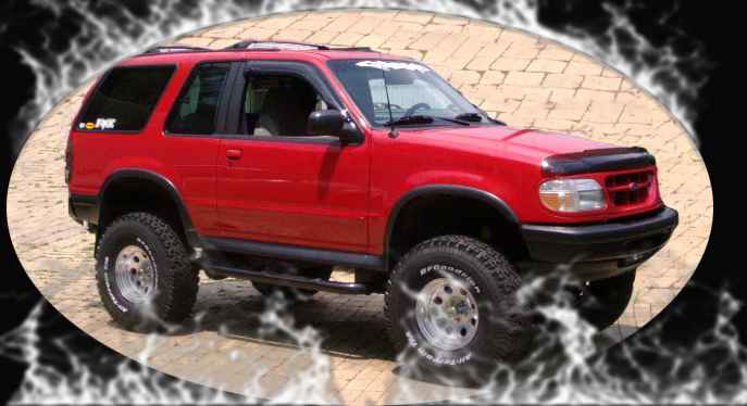

a tu koleś się chwali że zrobił 135 tys mil i wszystko jest ok :)

tutaj jest zdjęcie mojej ostatniej zmoty - tak zrobiłem już trzy Explozje...

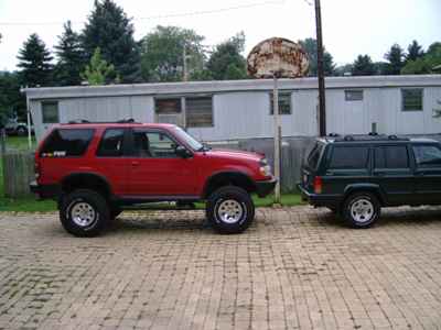

Ja mam bloczki do podniesienia 1.5 cala... po prostu trzeba wziąść 3 calowy i przeciąć na pół... miałem taki "zmodyfikowany" lift w moim... ale śruby to juz będziesz musiał sam gdzieś znaleźć choć bez problemu bo są metryczne... M12
a co do tych podkładek - można zmotać samemu ale są na sprzedaż dość tanio tutaj - to nie jest ciężkie więc i przesyłka nie będzie droga - podkładki są super bo 8 cali długości...
fotka:
