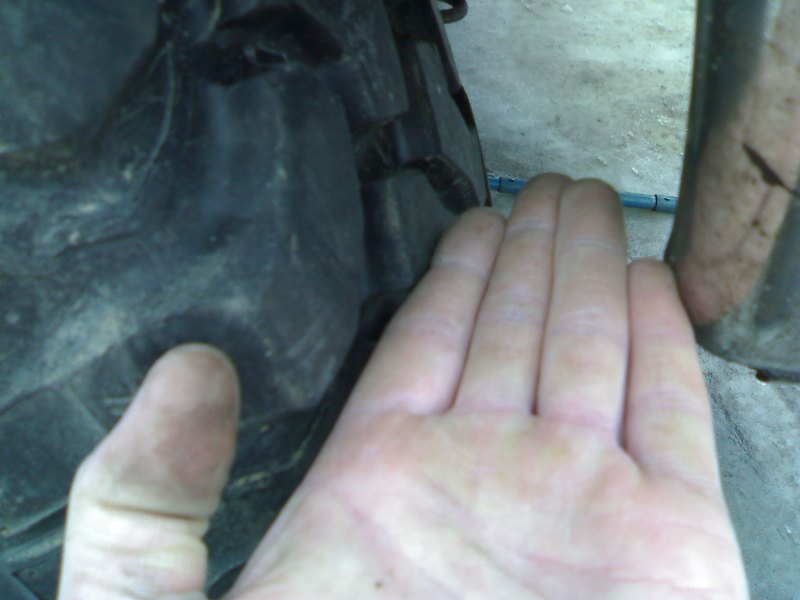

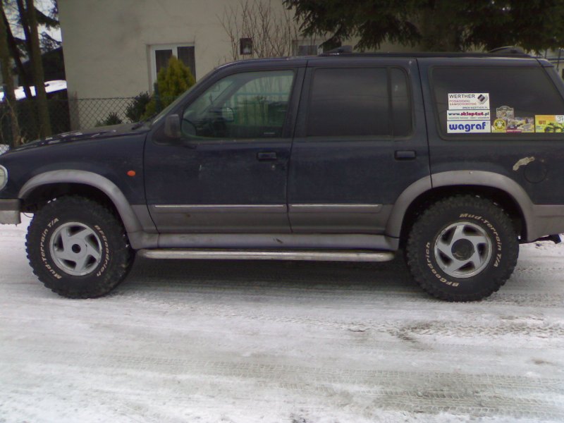

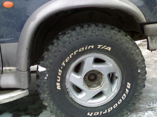

więc tak spróbowałem dzisiaj włożyc tak dla "jaj" kułka do gada 33/10,5 zalożyłem opuściłem i :eek: wchodzi na legalu bez liftu a wygląda to tak :
Re: 33" da sie do II
2012-02-18, 15:49
i tak
2012-02-18, 16:39
A przy skrętach nie przyciera nic?
2012-02-18, 16:46
przy max skręcie w lewo trze o oslone nadkola ale dlatego że mam słabo zamocowaną lewą strone ( pare wkrętów i po kłopocie ) :-D

sprawdź jak będzie na pełnym skręcie przy jeździe do tyłu bo u mnie najpierw w takiej konfiguracji obcierało
2012-02-18, 19:35
do tyłu gra muzyka :-)
2012-02-18, 19:37
to oki :)
teraz dopiero zwróciłem uwagę że nie masz listwy z halogenami :P a to ona zawsze trze :)
zresztą może felgi od jedynki mają inne ET bo ja na oryginalnych od dwójki zakładałem
