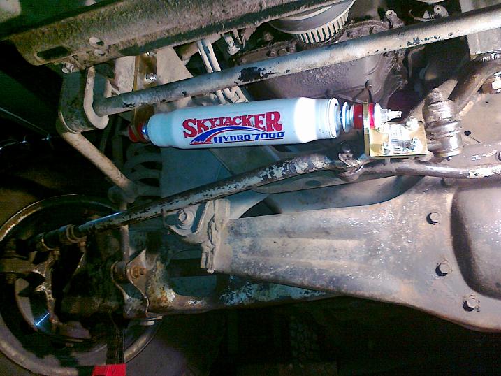

Po konsultacjach, przemyśleniach i pomiarach wybrałem ostatecznie wersje Kojota, czyli powierciłem sobie dziure od wewnątrz ramy. Tak jest chyba najlepiej :-D
Amor skrętu wersja ostateczna.jpg (102.03 KiB) Przejrzano 5523 razy

Radek tylko jak w II drążki podkręcone to są nisko tylko przy kołach, a w I niestety ale ta grucha mostu to dopiero pług. Jednak w II wolę prześwit z przodu.
