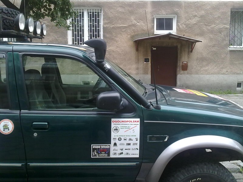

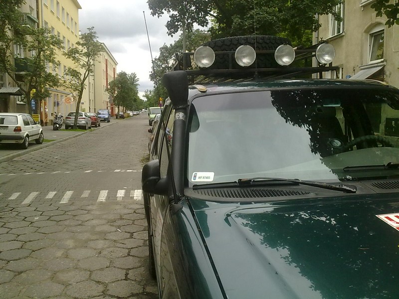

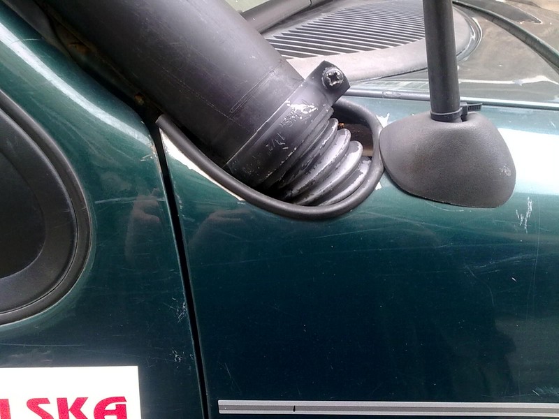

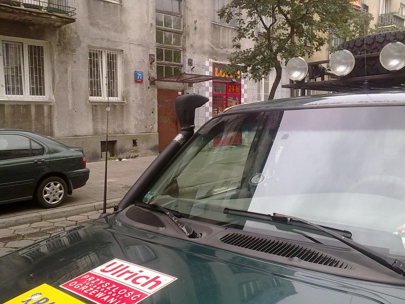

Re: snorkel do EXPLORERA
2013-06-26, 13:29
A więc to tak Łukasz wygląda u mnie.
Ja kupiłem już takiego gotowca razem z błotnikiem.
Można ciut inaczej zrobić dolne mocowanie, ale mi to nie przeszkadza.
W błotniku jest tylko ten narożnik.
2013-06-26, 22:07
Jacek,a co to za wspomagacz antenowy,sama się chowa? ;-)
2013-06-26, 22:10
Jacek a czy możesz mnie uświadomić jaka średnica jest tej rurki widocznej nad błotnikiem i średnica tej giętkiej pod błotnikiem?
I jeszcze jak ten daszek jest zamocowany? Bo wygląda że on nie jest niczym zamocowany i ze w ogóle jest za duży do tej rurki..
Aha i jeszcze jak masz całość do słupka zamocowane?
2013-06-26, 22:29
Ha ha - nie chowa się sama - jak śmigaliśmy kiedyś ekspresówką na sobolewiadę to musiałem szybko się zatrzymać bo zaślepka anteny pofruneła do góry na antenie na jakieś 4/5 wysokości i mało brakowało abym zgubił. :-D
Łukasz - daszek jest łapany na cybant - jak trzeba to luzuję i obracam, wiem, wygląda na trochę za duży do rury - mi to się kojarzy z ET w kapturze na rowerku :-D .
Średnicy rury ani rurek karbowanych nie pamiętam, o mocowaniu pogadamy na miejscu.
A tam też ci powiem lub pokażę jaki cudowny cień daje.
Co do daszka to ci jeszcze podpowiem że patrzyłem na alle na filtr cyklonowy - też fajnie wygląda, a ja jeszcze w swoim grama wody nie miałem, natomiast kurzu i piasek owszem.
2013-06-26, 22:33
Tak widziałem filtry cyklonowe.. w sumie kosztują tyle samo co daszek..
Co bede miał na snorkelu jeszcze nie wiem..
Na razie muszę wykombinować sam montaż..
Średnicę rury przy słupku dobiorę do daszka pewnie żeby właśnie pasowało.
A pod błotnikiem maksymalną jaka wejdzie pewnie.. jakoś tylko przejście trzeba będzie wykminić :P
SUCK IT !!!
2013-06-26, 22:41
Zobaczysz przy moim wycięciu błotnika na ile jeszcze można poszerzyć na większą (pomierzymy)
Ale to i tak jest wystarczające w porównaniu ze średnicą wyjścia oryginału. Oczywiście trzeba ciut dodać licząc straty (opory) na długości i zakrętach.
