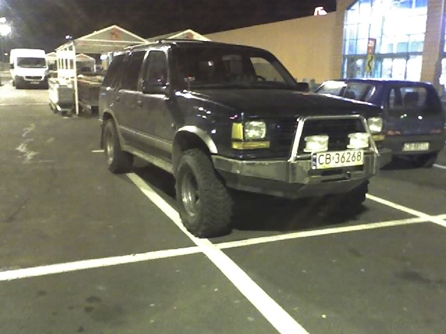

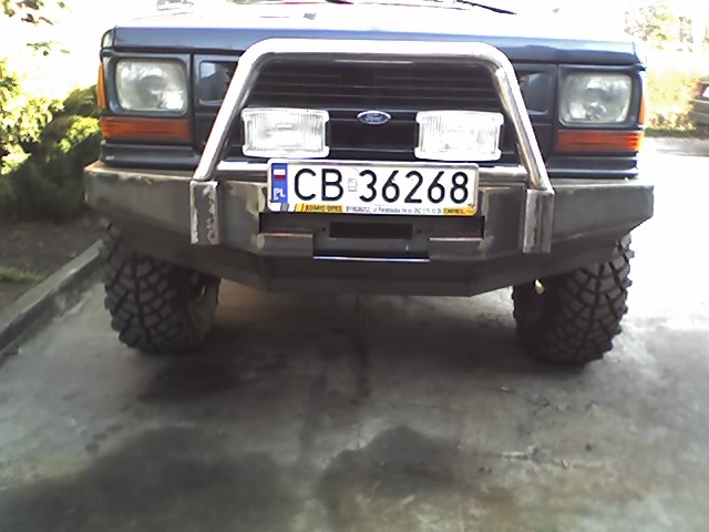

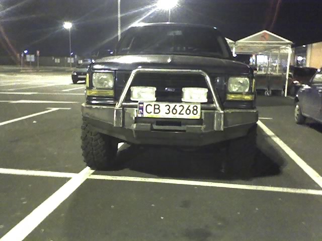

Myślę, że z przodu nie potrzebujesz szekli... raczej z tyłu. ;)
z przodu masz wyciągarkę a zresztą, przy takim motaniu to nie powinieneś mieć kłopotów z przejazdem w terenie.
Re: zderzak pudelkowy explo I i II
2008-03-30, 22:00
no tak ale ja pytalem pod tym katem ze to prototyp do motania zderzakow do innych explo wiec na etapie projektu warto pomyslec :)
2008-03-30, 22:10
Jankes,
ale czasem szybciej jak jest się w 2 auta szarpnąć na kinetyku niż latać z linką od wyciągarki :P
alban
Posty: 637
Lokalizacja: Wrocław
2008-03-30, 22:20
Weźcie pod uwagę że kinetyka do wyciągary nie podepniecie a czasem szarpie się na wstecznym (bo nie ma miejsca na obrócenie się itp.).
Co do hi-lift'a to koniecznie otwory! Przy niestabilnym gruncie hi-lift nawet z duuużą podstawką się "gibie" więc na bank spadnie z czegoś takiego...
Halogeny w tym miejscu mogą nie przeżyć za długo.
A tego spoilerka bym nie robił - teraz wygląda topornie i masywnie i tak ma wyglądać. Moim zdaniem jest ok.
Dobra robota !
PS. Zwymiarujesz i sobie podobny zrobię ;)
mojej teściowej się niepodoba ten zderzak
czyli też jest oki
podziwiam zapał

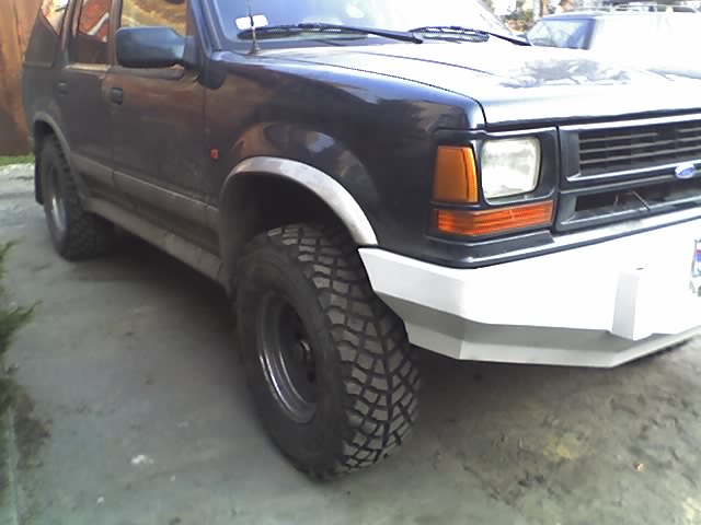

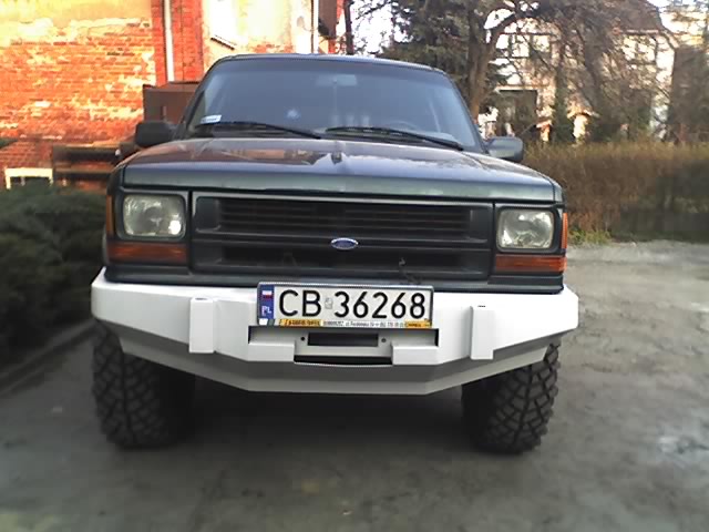

kończę walkę ze zderzakiem bo już mam dosyć.całe szczęście że tylny nie jest tak skomplikowany :-)
jutro go demontuję i przygotowuję do malowania.
"mini sojlerek"jednak zrobiłem.nie wiem czy wygląda lepiej ale jest.
aaa,jeszcze uchwyty do szekli muszę zrobić.

IMHO zrobil sie bardziej masywny z wygladu - I like it! :-)

dzisiaj zderzak zobaczył trochę szpachlu i lakier entykorozyjny.jutro szpachlówka natryskowa i szlifowanie na gładko :?
