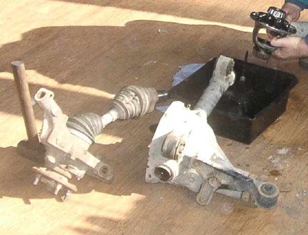

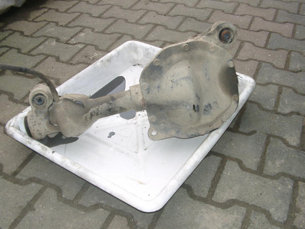

wszyscy mowia/pisza ze do explo po 97 nie ma ARB,
jest to wprawdzie dana35 ale niestandartowa
(wystarczy ze cos tam zmienili, i juz nie podejdzie)
ale nikt mi do tej pory nie powiedzial co
rozmawialem z gostkiem z niemieckiego forum
profesjonalnie ujezdza explo na rajdach (byl nawet na berlin-wroclaw)
ma warsztat i naprawia explorery
i tez mi konkretnie nie odpowiedzial
rozbieral juz obydwa mosty zob. fotki
i teoretycznie sa te same
ale jak wszyscy 100procent mi nie dal
stary most do 97.jpg (43.98 KiB) Przejrzano 6843 razy
nowy most po 97.jpg (45.39 KiB) Przejrzano 6843 razy
Ostatnio zmieniony 2007-09-21, 12:10 przez manius, łącznie zmieniany 3 razy.

Manius, po 97 faktycznie N/A, ale Hamme chciał blokady do '94? Chyba, że coś ...eeeee.......
Ale można zrobić inaczej. ARB do Jeepa do Dana35 powinien leżeć w każdym sklepie offroadowym na półce. Jak będziesz coś robić przy swoim moście albo masz drugi na części to zdejmuj talerz i weź ze sobą do sklepu i przymierz czy otwory pasują.

Yony potwierdzam mnie interesuje do Expo II z 2000r. i naprawdę spędziłem dużo czasu na obgadywaniu z trzema ludkami z USA co niby sie znaja na blokadach i niestety byly sprzeczne zdania
jeden powiedzial ze nie ma standartowego rozwiazania ARB do EXP II ale dwóch sie wyrwalo i powiedzial ze nie ma problemu i moze mi wysylac. Dlatego poddalem temat watpliwosci po tez nie znalazlem nigdzie oficjalnej informacji ze ten wlasnie model pasuje.

No to jedynym rozwiązaniem jest takie jak Ci podałem. Dogadać się z kimś kto sprzedaje blokadę do Jeepa i przymierzyć.
