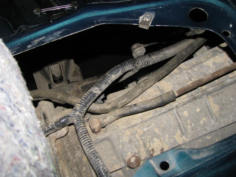

U mnie wygląda to tak:

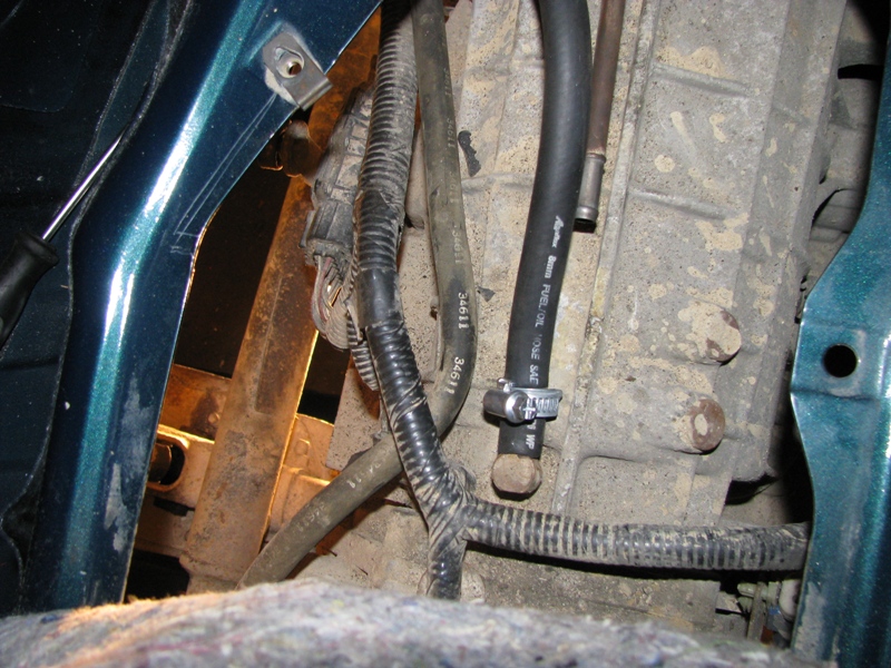

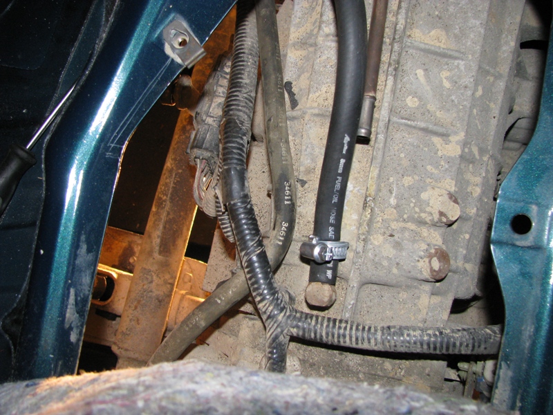

a tak wygląda po założeniu węża.

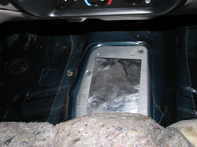

dekiel pod tapicerką dostęp spoko.

widok po odkręceniu dekla
Obraz 817.jpg (225 KiB) Przejrzano 8578 razy

o wlasnie dokladnie o to chodzilo :) macie chlopaki pelny poglad na sprawe teraz :)
