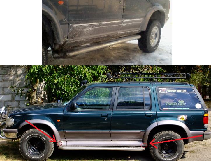

Czyli jest zaraz pod progiem. Ten plastik z progu się nie zmieści? Ile zbrakło? Ja bym chciał jeszcze wyżej ale się jak widzę nie da.
Ja bym chciał tak jak zaznaczyłem na fotce no ale rura by musiała z budy wychodzić :-P
Kojote, u Ciebie jak widzę poszły do góry o jakąś połowę tego plastiku z progu, zgadza się?
Progi masz robione? W sensie wspawane coś czy jeszcze oryginał?

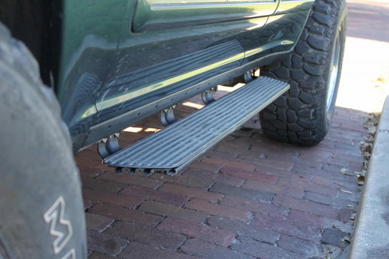

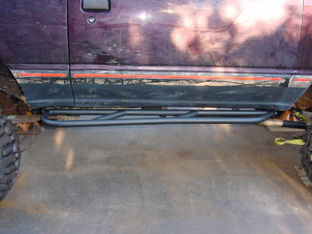

Radek gdzieś zadał pytanie czy chodzi o podesty czy ślizgacze (sliders). Nic nie skumałem ale już wiem co to takiego :-P
A to mnie bardzo zastanawia. Na co to jest i do czego przyczepione? Do dorobionych wzmocnionych progów?
Nie wiem, nie znam się... Ale co stoi na przeszkodzie, żeby rura właśnie z tych zaznaczonych miejsc wychodziła ? Czy ta ryra musi być prosta ? Może jakiś "zawijas" udałoby się wymyślić...
A to że buda pracuje niezależnie od ramy a podesty są montowane do ramy. By to się pourywało albo zniszczyło budę na wykrzyżach.
No a gdyby rurę odpowiednio podgiąć / wyprofilować ... ?
A jak duże mogą być wychylenia budy od ramy ? Jak by tak wyciąć odpowiednio dużo blach, wypuścić w tych zaznaczonych przez Ciebie miejscach rury a w "ubytek" blach zamontować coś w rodzaju mieszka dźwigni zmiany biegów...?

Problem polega na tym że te nasze podesty mają bardzo grubą tą główną rurę. Nie da się jej wygiąć a jest tak skonstruowana że jej początki wchodzą pod progi. By trzeba było wysunąć je na zewnątrz ale wtedy by strasznie szerokie były.
Coś mi się wydaje że trzeba by je zrobić od nowa np takie jak owe ślizgacze z fotek wyżej. Wtedy można by wyprofilować wsporniki.
