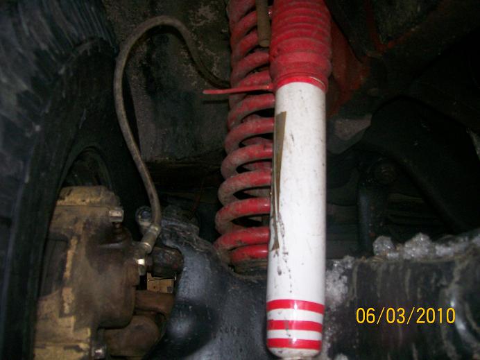

Chciałbym się dowiedzieć od posiadaczy podniesionych ( 6" ) EX-ów jak sie zachowują sprężyny .
Nie wiem czy coś źle założyłem ale denerwują mnie hałasujące sprężyny przy dobiciu , z początku nie wiedziałem co mi tak łomocze przy ostrzejszym upalaniu w terenie , wszystkie łączenia posprawdzałem i okażało się że sprężyny pracują nie tylko pionowo ale przy większym nacisku uciekają w bok , do środka i uderzają o ramę.

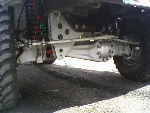

Myslę że coś jest nie tak , bo przez to bardzo ogranicza to moją chęć poszalenia (strach że kiedyś pękną) , już je nawet obróciłem , i jest to samo . Miałem już podkładać takie fartuchy gumowe ale to by rozwiązało tylko łomotanie a stresik w terenie by został.Wrzucam fotkę poglądową jak sie wyginają (przepraszam że wykorzystałem forumowego kolegi fotke )

Jeśli coś takiego się dzieje to coś masz nie tak z mocowaniem sprężyn. One nie mogą się obracać - na górze masz siodło, w którym sprężyna ma "usiąść" przy montowaniu jej - wyżłobienie w gnieździe - na dole masz docisk, który praktycznie powinien ją docisnąć do dolnego gniazda poprzez dokręcanie nakrętki. Sprężyna nie ma prawa wtedy się ruszać - i nie ma prawa się wyginać - wyginanie może być spowodowane złym kątem zamocowania całości mostu - może to być wynikiem zbyt długich lub krótkich sprężyn względem uchwytów mocujących most do ramy... zrób zdjęcie jak to wygląda u ciebie - chętnie zobaczę. Wtedy coś więcej ci powiem na temat.

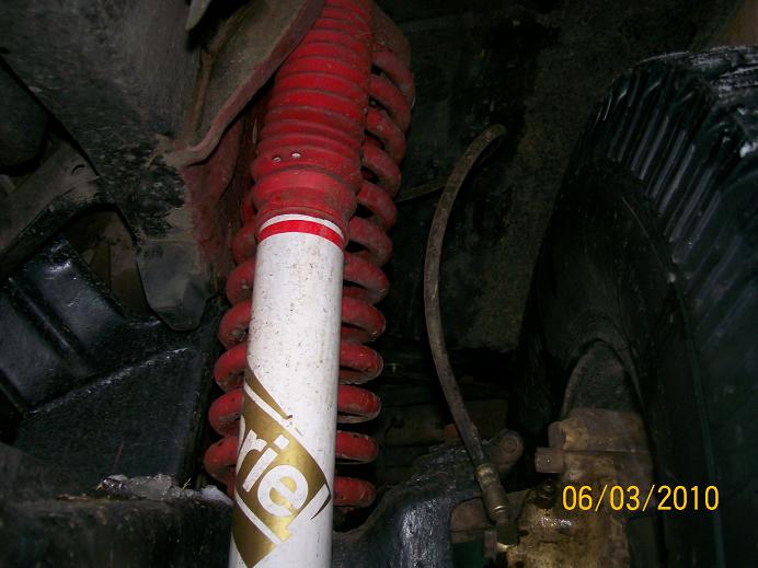

I chyba o to tutaj chodzi , jak już wcześniej gdzieś pisałem zabrakło mi regulacji od pochylenia koła i koła są pod kątem , leciutko rozkraczone ale minimalnie , poszedłem sprawdzić to i odkręciłem połowe mostu od wieszaka i podlewarowałem , sprężyma jakby się troche wyprostowała , więc jutro będe coś przerabiał i sprawdze to dokładnie w trakcie jazdy .
Sprężynki mi się nie obracały tylko ja je obruciłem tak dla sprawdzenia w którą strone się wygną po obruceniu.Wrzucam dwie fotki jak stoją sprężyny , zrobiłem je tak na szybkiego dzisiaj

Skręć koło do oporu i zrób jeszcze raz fotkę tej sprężyny ale z przodu. Chcę zobaczyć jak to wygląda z tej perspektywy. I jeszcze jedno - zdjęcie siodła - tu gdzie sprężyna spoczywa na moście.
Dobrze też by było jakbyś mógł zrobić fotkę od przodu, mostu kiedy koła ustawione są do jazdy na wprost - ale tak centralnie.
Tu jakoś dziwnie masz tą sprężynę wygiętą w kierunku ramy - zupełnie tak jakbyś most za dużo opuścił na mocowaniach. Moze to być złudzenie i dlatego właśnie o zdjęcia proszę.
