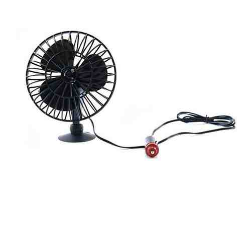

Mówisz i masz. Ale to proste. Widzisz tą wtyczkę na fotce? Wkładasz w taką okrągłą dziurkę pomiędzy kierownicą a schowkiem, łatwo znajdziesz. No i już :-P :-D

Ty się śmiej - bez chłodzenia na zlot nie dojadę, więc schemat potrzebny na gwałtu rety :P
