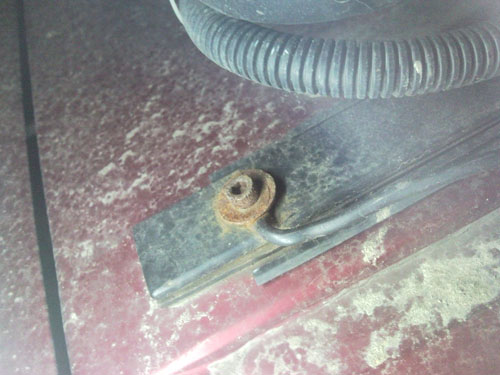

więc masz płaskownik po całości, ale mocowany do dachu i tak w 3 punktach na stronę w fabryczne nitonakrętki? Więc na jedno wychodzi - mamy bagażniki mocowane do auta na trzy śrubki na stronę, a tu już mniej ważne przez co - tylko jakie śrubki
chodzi mi o to że jak mocowanie w te nitonakrętki - to zamiast jakiś płaskowników obcych zostawic te rynienki a zrobic mocne mocowania na śruby- właśnie grubszy nagwintowany kawałek płaskownika zamiasty blaszek fabrycznych.

Jacku mocowania fabryczne są w 5 punktach na stronę :)
a śruby to takie jak na obrazku (bez tej podkładki - to akurat masa do oświetlenia na dachu)
