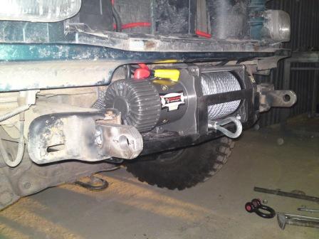

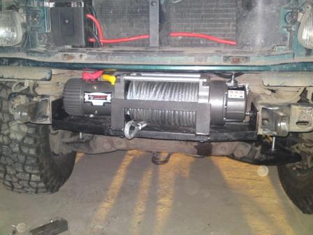

Ja to tak zrobiłem
Dwie śruby w poziomie + tuleje żeby ramy nie ściskało i dwie śruby w pionie do wspawanych nakrętek ale to było potrzebne do półki pod windę.

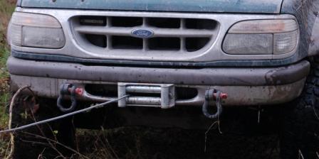

ExWirus czy dużo jest modyfikacji i przeróbek aby wcisnąc wyciągarkę za zderzak jak u ciebie?

ja u siebie wstawiłem dwa razem zespawane płaskowniki po 10mm są skręcone do ramy trzema śrubami fi 16 i obspawane na wyjściu. Patent już przetestowany przez nie jednego parha..., zdał egzamin na celujący. Proste szybkie i tanie rozwiązanie :-D
Praktycznie żadnych przeróbek niema oprócz wiercenia/rozwiercenia otworów w ramie i obcięcia wewnętrznych wąsów do montażu zderzaka. Ale to zależy od rozmiarów wyciągarki. Moja się niemieściła więc obciąłem i zderzak przykręcony jest na 2 wąsach a nie na 4 ale nie ma z tym problemu niebuja się. Oprócz tego trzeba było wyciąć otwory w zderzaku na uchwyty do wyciągania. No i przeróbka elektryki, hebel kable itp. A no i trzeba było przenieść chłodnice od skrzyni wyżej.
