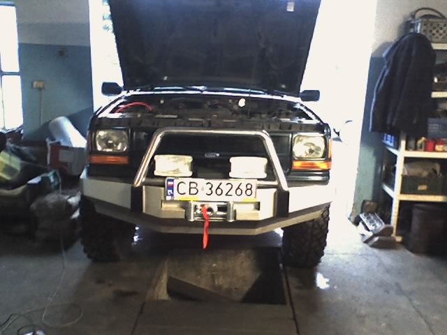

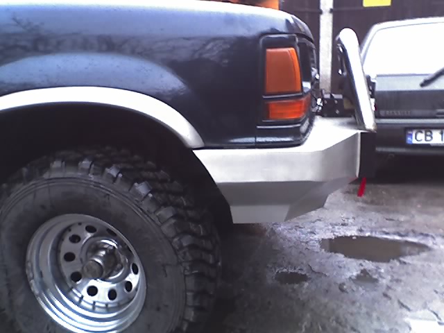

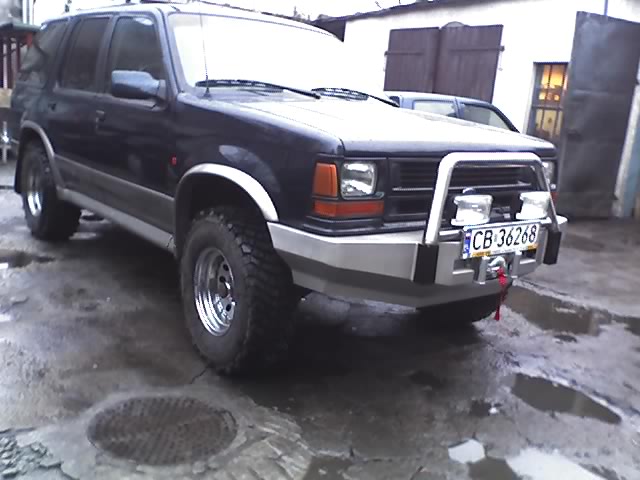

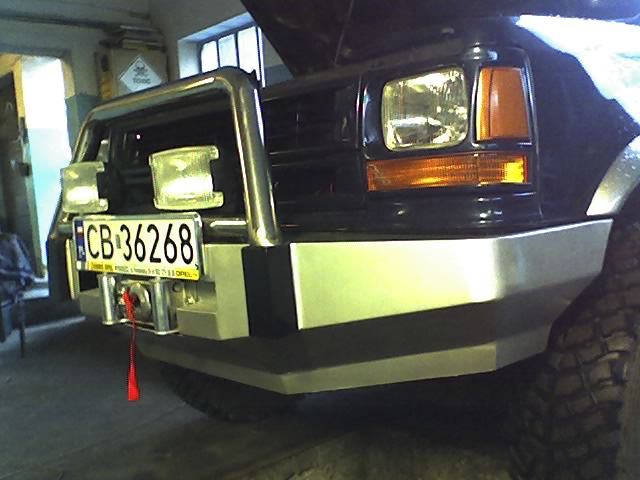

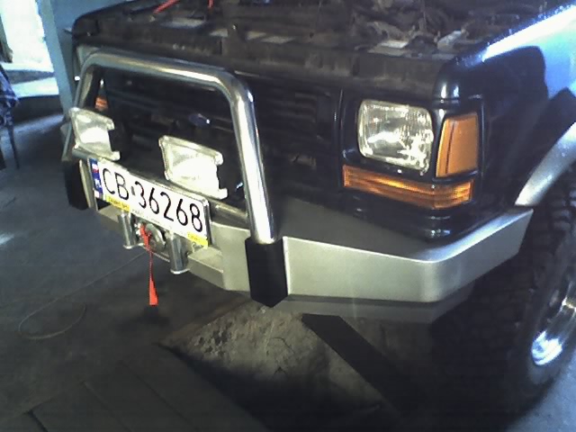

Re: zderzak pudelkowy explo I i II
2008-04-02, 20:11

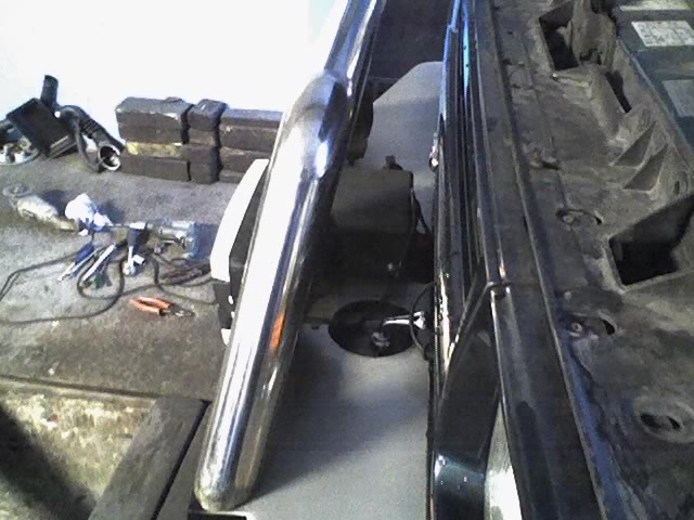

zderzak skończony.proszę nie komentować koloru-mi się tak podoba.jutro pobawię się z uchwytami pod szekle-będą przykręcane przez blachę do wspornika i dalej do mocowania zderzaka przy ramie.
odrazu pytanie do naszych offroad-owców:czy wszystkie wyciągarki poza różnymi wymiarami mają takie samo rozwiązanie ze sprzęgłem.
zamontowałem wyciągarkę i już wiem że muszę trochę zmienić rozmiar skrzynki do wyciągarki.weszła na styk-znaczy do samej wyciągarki jest 2 cm w około ale nie zwróciłem uwagi że śruba podłączeniowa do prądu wystaje trochę ponad wyciągarkę i został tylko 1mm luzu(w dodatku na śrubie plusowej).zabezpieczyłem przed zwarciem ale muszę to poprawić w projekcie.
wyciągarka działa,jutro może sprawdzę jak sobie radzi z autem.
przód przysiadł trochę jak cały zestaw zamontowałem ale jest ok.sam zderzak jest około 5kg cięższy niż oryginał ale wyciągarka to dodatkowe obciążenie.
do exII zderzak będzie trochę inny,podobny jak w linku który wstawił Radek.
