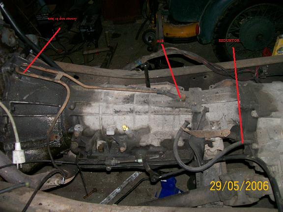

Wiem że większość z Was już doszła do tego jak wygląda odpowietrzenie ASB i reduktora , ale że mam w tej chwili zdjętą bude to porobiłem fotki i pozwolę sobie jedną wrzucić .
Oczywiście jest to EX-1 z 93 roku (europa) .

Ja tak tylko dla pewności zapytam
Czy to jest reduktora odpowietrzenie?
Dokąd ono prowadzi? no i to od asb gdzie się konczy? mam 5r55e

Re: Odpowietrzenia

Re: Odpowietrzenia
2013-06-05, 17:12
No to trafiłem :P.. A może jeszcze podpowiesz mi którędy najlepiej puścić te wężyki? :roll:
SUCK IT !!!
Re: Odpowietrzenia
2013-06-05, 17:28
po ramie i pod mache okolice silniczka od wycieraczek ;-) ja łapałem na trytytki ;-)

Re: Odpowietrzenia
2013-06-05, 17:38
To znaczy jak mi się woda przez maskę będzie przelewała to lipa :P ??

Re: Odpowietrzenia
2013-06-05, 17:40
przez maske to nic ;-) ale jak wijedziesz na taką wode ( do tej głebokości ) to będzie lipa :-D i nie patrząc na odpowietrzenia :-D :-P
Re: Odpowietrzenia
2013-06-05, 20:25
Im wyżej tym lepiej ale zanim założysz wężyki to proponuję to udrożnić.... ;-)

Re: Odpowietrzenia
2013-06-05, 21:38
Myślisz Dawid że może być zatkany ten fiutek na który się gumkę zakłada? :P

Re: Odpowietrzenia
2013-06-06, 07:01
Dawid dobrze pisze, musisz Łukasz dać fiutka do przedmuchania :-P :-D

Re: Odpowietrzenia
2013-06-06, 07:32
Tak,fifiutki potrafią być mocno zasyfione nawet jak ktoś nie jeździł w terenie. Jak ktoś tego nie robił przez X lat to wiesz.....

Re: Odpowietrzenia
2013-06-06, 10:19
no wiem :P..
Ale to jak mówicie? zapałką jakąś pogmerać tam mam czy sprężarką do środka wdmuchnąć ten syf... to chyba nie za dobrze bedzie jak tam wleci to.

Re: Odpowietrzenia
2013-06-06, 11:15
Odkręcić,wydłubać,przedmuchać,wytrzeć,przykręcić..... :-D
