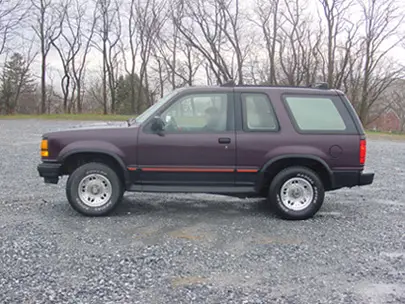

tak wyglądał przed
a tak po
tutaj więcej zdjęć: http://www.explorerforum.com/forums/sho ... p?t=198747
