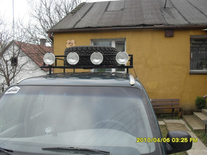

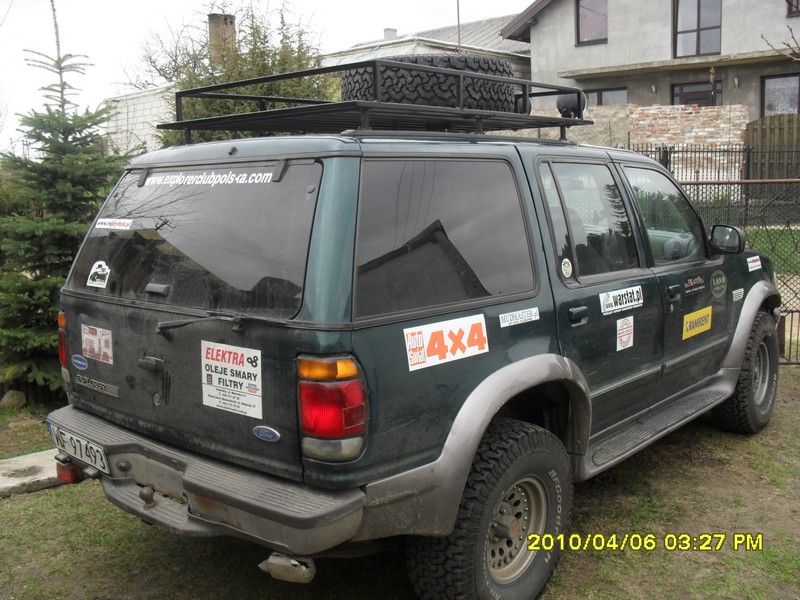

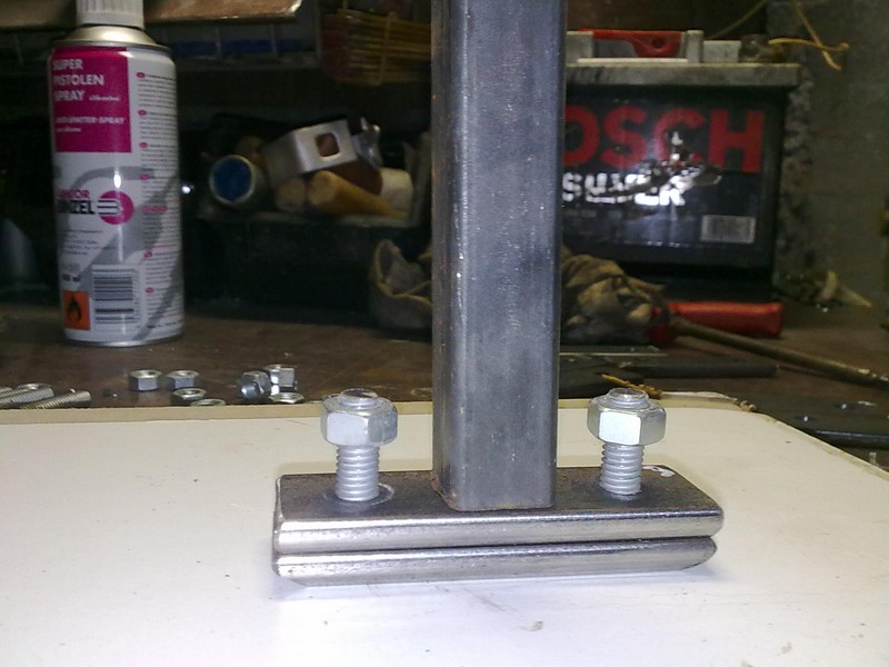

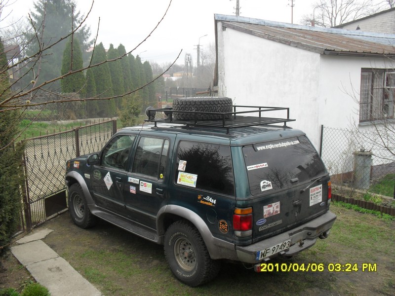

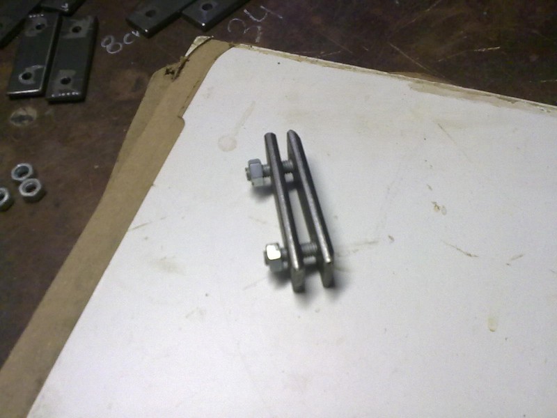

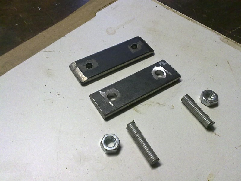

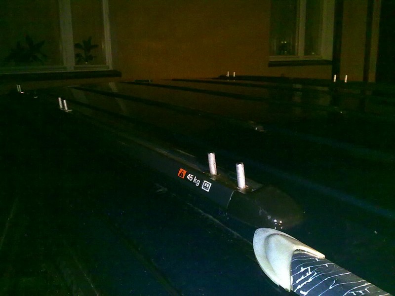

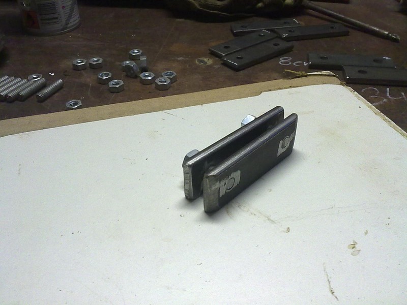

a więc to było tak:
aby zamontowac solidnie solidny bagażnik należy posiadac solidne uchwyty.
na jeden uchwyt potrzeba dwa kawałki płaskownika o przekroju 25X6 mm. o długości 8 cm.
w pierwszej częsci którą wsuwamy w rynienkę wiercimy otwory, gwintujemy pod szpilkę z gwintem 8mm, a dolne brzegi szlifujemy w "łudeczkę", aby można było łatwo wsuwac w rynienkę np.nad lekko wystającymi łepkami śrubek w rynience.
wkręcamy szpilki od góry, ale nie do końca, od spodu spawamy je i szlifujemy na gładko
(otworu w obydwu częściach warto wiercic od razu przez dwie, i poznaczyc komplety aby potem łatwo do siebie pasowały)
u mnie podstawowym materiałem jest profil o przekroju kwadratowym 20X20 mm.więc po przyspawaniu na środku uchwytu pozostaje po 3 cm. z każdej strony na nakrętkę "8"
CDN.
Ostatnio zmieniony 2010-03-25, 22:08 przez jacek4, łącznie zmieniany 3 razy.
Re: trapy / bagażnik wyprawowy
2010-04-06, 22:03

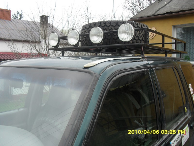

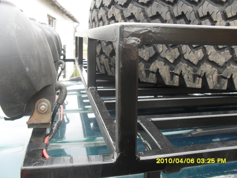

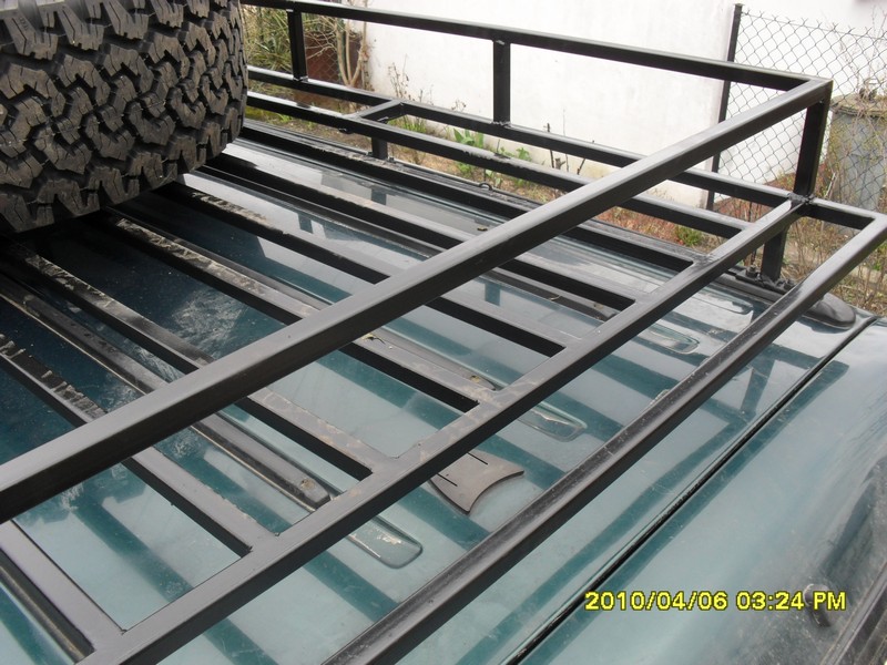

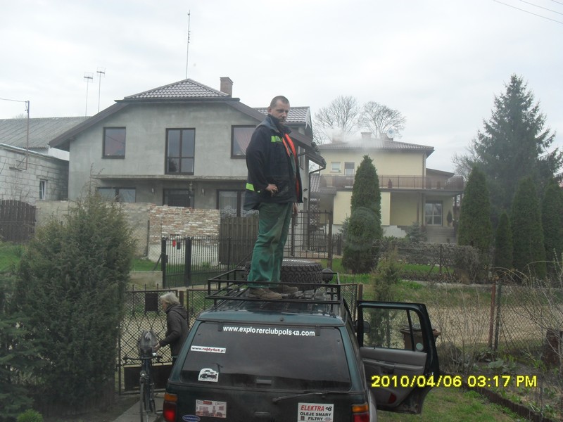

już jest,ale to nie koniec ;-)

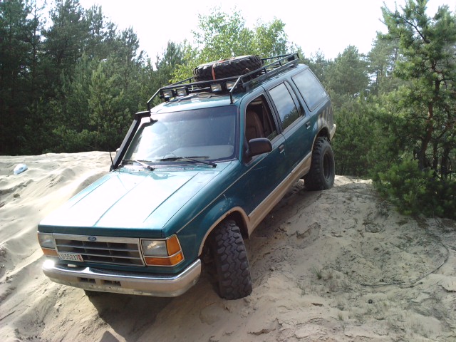

Bagażnik u mnie wyszedl też bardzo solidny...na trwersie było boczne spotkanie z drzewem-wytrzymal...

Fajnie ci wyszedł ten bagażnik nie straszy jak niektóre ;-), powiedz mi ten snorkel też masz z blachy pospawany?
Prezes FMC
Posty: 472
Lokalizacja: Godzisz
2010-08-31, 21:29
Snorkel mam zrobiony z profila 60x60x2mm...wszystko własnego pomyslu...snorkel się sprawdza szczególnie tam gdzie plastikowy poprostu odfrunie w kawalkach.Zamontowałem go pod błotnik nienaruszając wzmocnienia.
