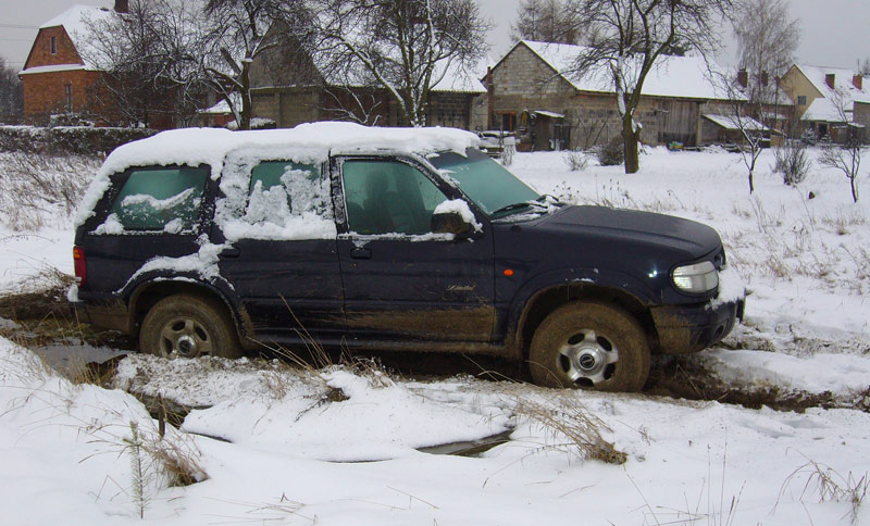

Dawid: Twoj Explo wyglada teraz jak prawdziwy monster... :D
A ja sie wlasnie niesamowicie zajawilem na MTki... :evil:
ale jako, ze w lecie kupilem zwykle zimowki, a z tego co pamietam, to MTki w zimie sa niezbyt bezpieczne, to na MTki chyba przyjdzie pora dopiero na wiosne... :roll:
W weekend chcialem troche pojezdzic, no i w sobote mi sie udalo przebrnac przez takie blotko (niedaleko domu, zeby wybrac sie na zasniezone pola w okolicy lasu). W tym blotku tata juz wczesniej Explo utopil. Wtedy przyjechal znajomy Jeepem Grandem i... juz staly dwa autka w blocie :D Na szczescie ma jeszcze Frontere na MTkach, wiec po nia poszedl i wyciagnal obu topielcow :evil:
...i w niedziele chcialem powtorzyc ten wyczyn, ale juz sie nie udalo... tym razem pomogl Gaz Komandorka; choc juz myslelismy ze nic z tego (probowalismy do przodu go wyciagnac), ale na szczescie jak sprobowalismy do tylu to chyba za 4 proba udalo sie wyjechac :evil:
No i zapadla decyzja o zakupie MTkow na wiosne :D Akurat bedzie czas aby nazbierac $, bo nie mam zaufania do nalewek...
A wklejony wygladal tak:

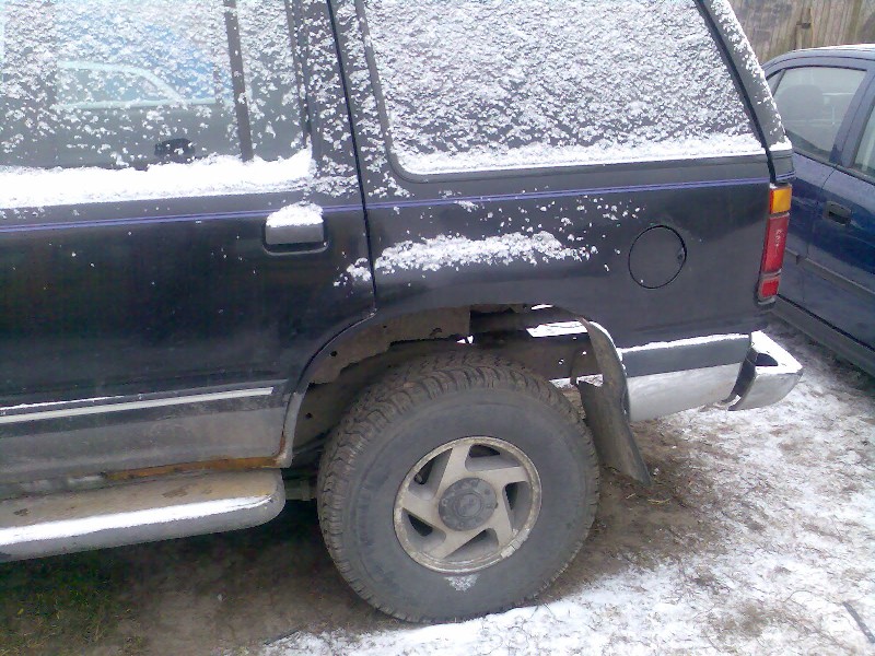

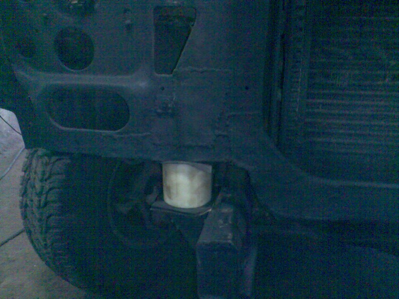

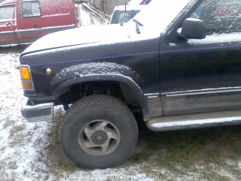

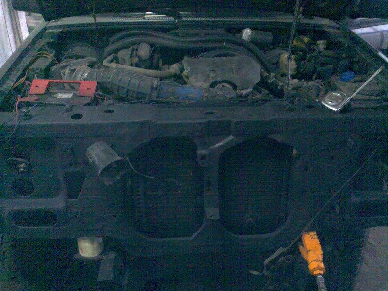

no to mój Body lift już się prawie kończy imyślę że w sobotę wyskoczę wreszcie do lasu :D :evil:
sruba mocowania budy.jpg (146.85 KiB) Przejrzano 12396 razy

...wejdą mi chyba teraz 33x10,5x15... co? :D
Re: poszukuję manuala do liftu budy (z zdjęciami)
2008-01-08, 13:08
żeby weszły 33 będziesz musiał rozstać się z progami (albo przynajmniej ich przednią częścią), podciąć zderzak, wyciąć część plastikowego nadkola, ale jesteś bardzo blisko :-D
a co ja tam widzę? czerwone mogi na drążku reakcyjnym?
przed wyjazdem do lasu załóż jakieś lampy, bo policjanta możesz nie przekonać :-D
Taaaaak. :D
hahahahah dowcipniś :D
nie no, jeszcze jakieś cięcie?
to po co ja lift budy robiłem? :D :shock:
najpierw kupie felgi u Jacka potem podumam nad oponami :D
2008-01-08, 13:34
mnie się opłaciło opony kupić od razu u niego, bo założył i wyważył w cenie najtańszych opon jakie mozna znaleźć
zaletą jest to, że on wyważa na kłach a nie na pierścieniu (w naszym przypadku taki sposób wyważania jest nieporozumieniem, bo u nas centrowanie jest na śrubach a nie pierścieniu)
koniec końców kosztowało to znacznie taniej niż zakup opon tu, felg tam, jazda do wulkanizatora, dodatkowa kasa za założeni i wyważenie...
co do liftu to masz teraz super, ale musisz jeszcze poszerzyć otwór na koło, bo się poprostu nie zmieści :-D
