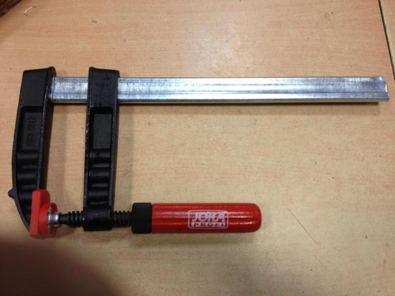

Re: lina kinetyczna + taśma.
2013-04-25, 16:02
istnieje cusik takiego jak ścisk stolarski ;-) powinien pomóc :-D

Zresztą jak tym ściskiem scisnąć gdy to wewnątrz ramy jest?
Jak widzisz to nie uciąłem z żadnej strony tego ucha od zderzaka więc do boku ramy nie przyłożę uchwytu i ściskiem nie przytrzymam.
SUCK IT !!!
2013-04-25, 16:26
no chłopie troche finezji i wyobraźni ;-) podkładasz klocek pod ścisk i uszko nie przeszkasza :-D
2013-04-25, 16:30
ścisk ;-)
