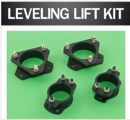

Podkładki pod sprężyny
2015-09-11, 13:26
Czy ktoś z Was montował już je do EXIII? Bo mam mały problem z przednimi podkładkami

Autor się spręża i pisze.Chodzi o to że w Ex III tuleja amortyzatora (przy wahaczu dolnym)jest nie symetryczna.Dając podkładki musimy amortyzator obrócić o 180st. ale w tym momencie niestety nie da się go zamontować ze względu na tą tuleję.Może trochę nie jasno piszę jutro wsadzę zdjęcie i będzie bardziej zrozumiałe

Lift III-ki
2015-11-21, 17:32
Czy w Polsce kupie gdzieś podkładki pod sprężyny do trójki ??
napisałeś dziesięć dni temu... :/
Dawaj foty !!!

Jeszcze jest w warsztacie ,
ale mam fotki zakupowe ;)

przednie wchodzą w miarę bez problemów....

Ja u siebie montując nie miałem żadnego problemu z tyłem natomiast z przodem robi się problem. W jaki sposób je zainstalowałeś z przodu?

jedne i drugie mocowania wymagały delikatnego rozfrezowania otworów na elipsy. zajęło to dosłownie parę minut. wszystko sie super trzyma, przejechaliśmy ukraine i mołdawię na takim setupie plus amory rancho. z geometria tez nie ma problemu. polecam założenie lepszych swożni bo seryjne się szybko zużywaja przy lifcie. ja zalożyłem wzmacniane mevotech terrain tough ( http://www.rockauto.com/catalog/moreinf ... 16&jpid=23)

A z przodu wymieniałeś górne wahacze?

Wachacze mam seryjne, jedynie nowe gumy i swoznie, sprawdza sie to dobrze pod warunkiem mocniejszych swozni , o czym juz pisalem

Czy ktoś mi może powiedzieć gdzie mogę zakupić owe wahacze i podkładki pod lift budy? wahacze znalazłem pod adresem http://www.btf-fab.com/ ale one różnią się od tych na zdjęciu w początkowej części forum.Szukałem podkładek pod lift budy ale nie znalazłem, czy one podchodzą z innego modelu? Ktokolwiek wie ktokolwiek widział proszę o info
