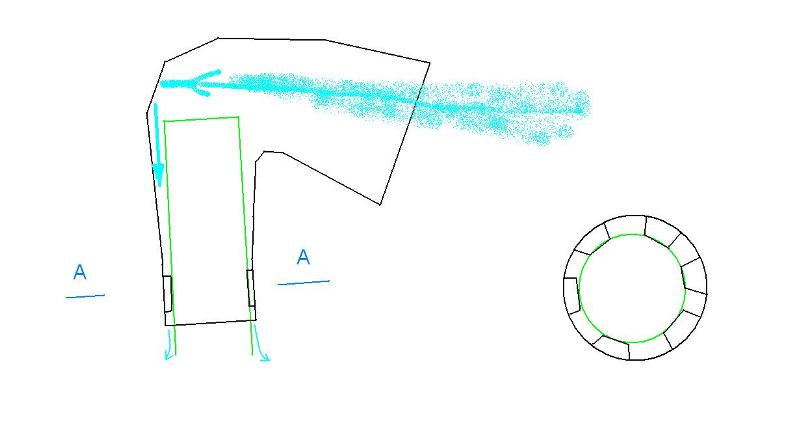

normalnie jest to zrealizowane poprzez końcówkę snorkla, w którą wchodzi ruraznacznie powyżej dolnej opaski, a bokami wylewa się zgromadzona woda...

naszkicowałem tak na szybko...
jakości i "ładności" proszę nie oceniać :-D

to ja też coś naszkicuję ;)
przyznam się, że ciut zgaduję, ale rozumiem, że grzybek działa mniej więcej w ten sposób, że rura nie łapie wody w biegu gdyż otwór w grzybku jest umieszczony poniżej wlotu rury, tak więc nie ma tego problemu jak z wlotem, który Miakdo naszkicował.
Jednak pomijając całość chodziło mi bardziej o wodę, która zbierze się w dole rury w skutek choćby skroplenia się wody na tej samej zasadzie jak zbiera się rosa na karoserii - co z taką wodą?

tą wodą się nie martw wcale, zabierze ją przelatujące powietrze nie czyniąc żadnej szkody

w zasadzie jak na standardowym filtrze jeździmy to szybki przejazd przez kałużę napewno przekłada się na wodę w filtrze.

do mojego rysunku kompletnie nie pasuje... tu nie trzeba inżyniera żeby to spostrzec :-D
pokazane przez Ciebie rozwiązanie (zdjęcie) jest totalnie złe i gdyby ktoś takie sobie sprawił to będzie miał rozwalony silnik i to raczej prędzej niż później :evil:

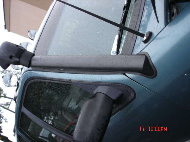

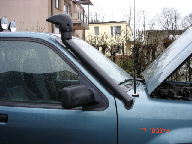

Re: snorkel do EXPLORERA
2008-04-17, 10:04
i ostatecznie moje wypociny wyszły tak.
Obraz 006.jpg (141.24 KiB) Przejrzano 4864 razy
Obraz 005.jpg (138.24 KiB) Przejrzano 4864 razy

no ale to pochwal sie jak wprowadziles do komory silnika, jak do filtra etc :)
2008-04-17, 10:36
bardzo ładnie wygląda wykończenie otworu w karoserii :clap: :thumright: - to jest akurat element, którego ja się najbardziej boję dotykać
jaki wyszedł ci koszt całości?
jak rozwiązałeś połączenia w nadkolu i z puszką filtra?
