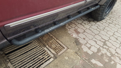

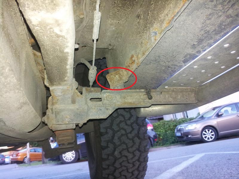

Czy zaznaczone miejsce jest skręcone na sztywno (tak, wiem że to ja powinienem wiedzieć ale jeszcze tak nisko się nie schylam a dopiero teraz to zauważyłem :-P ) ? Jeśli tak to jak to się ma do prazy budy względem ramy?

tak na sztywno ;-) u mnie ten element przenioslem na rame masz na foto ;-) a ps. mi sie to urwało od progu po hasaniu w terenie i dlatego jest do ramy ;-) :-D

To jak to się ma do np fotki Hubiego? Tu widać jak buda pracuje.

Już zobaczyłem że właśnie się urwało...

Bo to błąd w sztuce panowie. Progi powinny być tylko do Ramy mocowane. Tak jak na fotce to może w bulwarówce się utrzymają :-D

Do ramy tak, ale w odpowiednim odstępie od budy, a to już prześwit zmniejsza.

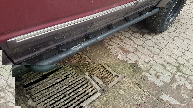

mam ostatnio zrobione,porządnie wspawane i już po 2 testach w terenie i dają radę

Profil 12x6cm i wchodzi głęboko pod budę przez co jest równomiernie wspawany + rury.
Robiłem w warsztacie kolegi ,koszt z materiałem + baranek 1700zł ,do tego jeszcze montowałem uchwyty do szarpania 2x przód i 2 x tył

Byłbym jednak ostrożny z tym podnoszeniem za budę - mocowania do ramy jakoś mega solidne nie są, miały tendencję do uszkodzeń i odkształceń nawet przy zwykłym lifcie budy (rzadko, ale jednak) ;) a co dopiero przy podnoszeniu auta za budę...
