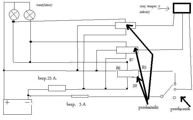

acha :-D tak czy siak przekaźnik 40 A . to dużo ;-) na 300 W . założyłbym zabezpieczenie 25A. teraz tylko jak ci to podłączyć jak na schematach słabo sie znasz a ja czsu w tygodniu ni chu chu nie mam ? :roll:

dam radę :) rozrysuj mi tylko schemacik i daj opis które piny gdzie :) dalej sobie poradzę, jakoś na dachu świeci i nic nie spaliłem jeszcze, wincha też podpiąłem z heblem przerabiając oryginał :)

dobra na jutro oki? dzisiaj to sobie na karteczce nakreśliłem i sie zmęczyłem myśleniem :-P :-D jutro wcześniej zaczne to i w kompie to zrobie ;-)

Radek ja może usiądę nad schematem ale cholera dopiero w sobotę będę miał czas :/
Generalnie to jest proste :)
na włącznik podajesz napięcie przez jakiś malutki bezpiecznik 5A
z pozycji I idzie przez czujnik na cewkę przekaźnika
z pozycji II idzie bezpośrednio na cewkę
przez większy bezpiecznik 20A podajesz napięcie na przekaźnik a z przekaźnika na wentylator
to wszystko razy dwa dla każdego wentylatora osobno
jak mi pokarzesz przekaźnik to napiszę ci co gdzie

dobra panowie - sterowanie robić po plusie czy minusie ? zakupiłem dzisiaj graty, peszelki, podstawki :P i jestem gotowy do działania.
Re: wisko - wentylator elektryczny
2013-06-21, 19:00
po plusie ;-)

po minusie

to może po zerze :P panowie, a ciut bardziej konstruktywnie ? :)
Kojocie uda Ci się z tym schematem ? z grubsza mi się wydaje jak to podłączyć, ale.. lubie patrzeć na obrazki jak coś robię przy aucie :D

na wentylator dajesz stały plus a żeby się włączył zasterowujesz masą, po drodze przekaźnik, czujniki temp jakie tam masz robią w minusie jak znam życie, nie wiem na wuj ten przełącznik w tym wszystkim, mogę się mylić bo nie wczytywałem się dogłębnie w temat bo jestem fanem wiskozy ;)

musiałem poprawić więc tak cyferki z dolnego przekaźnika przenosisz na górne te nie opisane ;-) a i jeszcze mała korekta :-D bezpiecznik 25A załóż na + ;-) a nie jak jest na schemacie na -

Matko, ale namieszane :). To nie będzie działać tak jak sobie wyobraziłeś. Zawsze będą się włączać 2 wentylatory. Musiał byś je odseparować żeby każdy przekaźnik był na jeden wiatrak.

racja przekaźnik z cyferkami trzeba zdublować :-)
2013-06-22, 20:33
czyli łącznie 4 przekaźniki ?
jeden pod czujnik dla wiatraka 1
drugi pod czujnik dla wiatraka 2
trzeci i czwarty pod wiatrak 1 i 2 dla ręcznego załączenia obydwu.
czy tak ?
a nie dałoby rady wykorzystać przekaźnika z pięcioma pinami i nim zrobić sterowanie automat/ręcznie ? w pozycji podstawowej sterowałby czujnik, w pozycji uruchomienia prądu na cewkę przekaźnika następowałoby ręczne załączenie wiatraków
Wtedy można by zrobić układ na dwóch przekaźnikach. Dobrze kombinuję ?
Normalnie prąd szedłby z czujnika przez pin 87a, załączenie ręczne powodowałoby uruchomienie cewki i przejście prądu na pin 87 - wymuszone załączenie.
