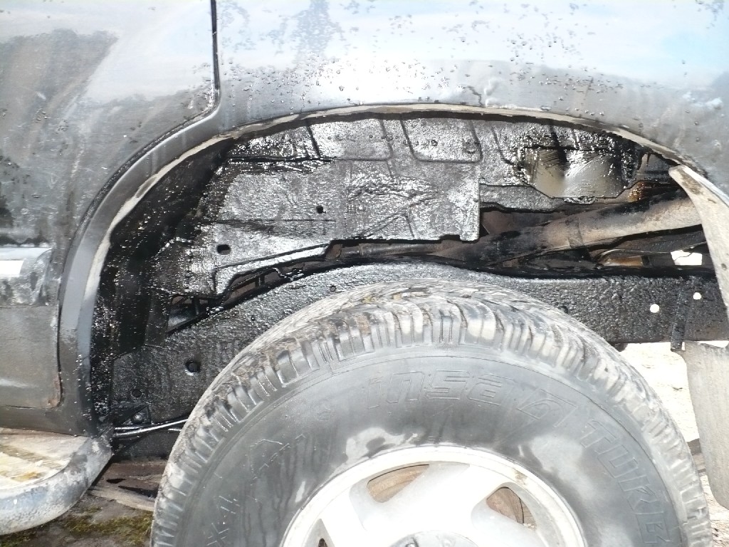

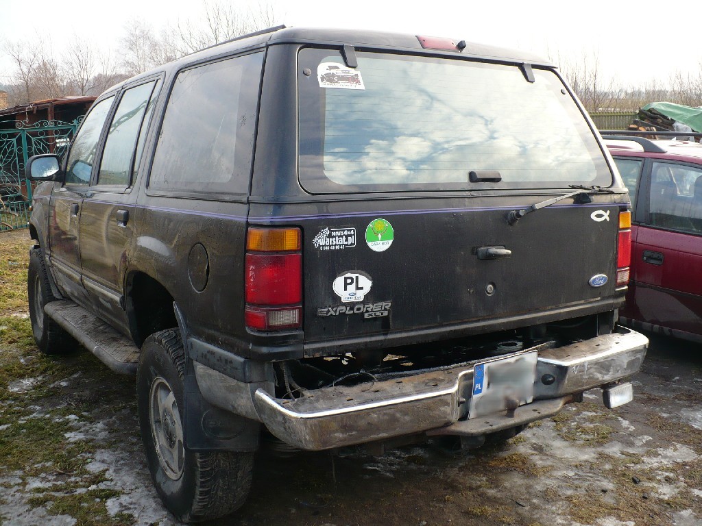

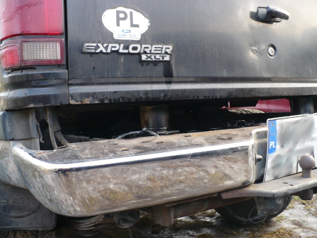

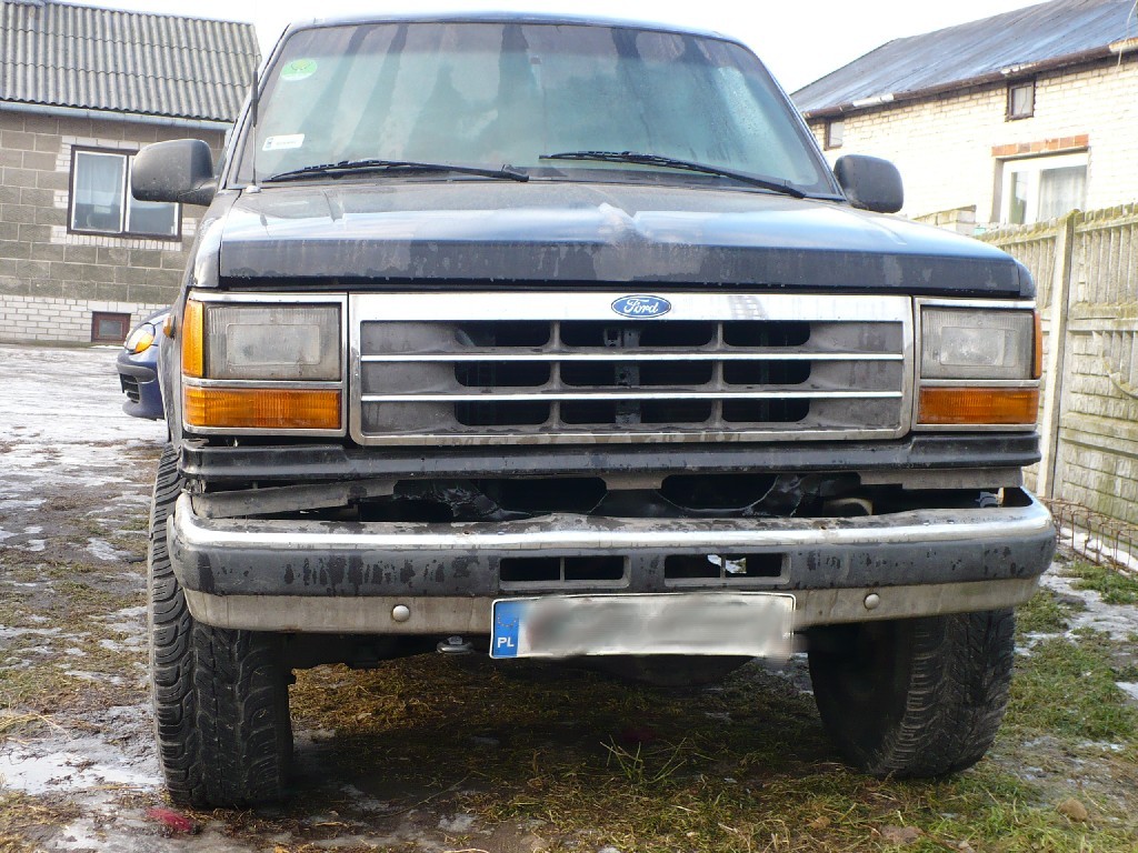

no to w sobote odbieram od blacharza i myślę że jest ok.

nooooo pięknie... :-)
kawał dobrej roboty, masz bracie zacięcie :-D
teraz rozumiem, że na pokład wchodzą oponki 35 albo 37 i ognia 8-)
Re: poszukuję manuala do liftu budy (z zdjęciami)
2008-01-11, 13:42
nieeee, mówiłeś że 33" :D
Chyba przy 33" zostanę.
W poniedziałek dojdą felgi (ET-25) od Jarka takze myślę że będzie coraz lepiej.

No Bogdan jestem pod wrazeniem - teraz katowka w dlon i tnij wasc co tam bedzie przeszkadzac tym 33" i bedzie cacusny :)
2008-01-11, 14:38
myślę że ciąć nie trzeba będzie :D
muszę tylko zderzaki podnieść.
Pzód to pikuś ale tył niedaje się odkręcić.
pozatym hak.
Nie mam pomysłu na tyl.
Pzdr

najlepiej coś nowego sobie wyspawac. Najtaniej i bez kombinowania .

nie jest tak łatwo podnieść te zderzaki - potrzeba wsporników specjalnych - gdzieś walają się po moim garażu - choć ja wierciłem nowe otwory i kombinowałem bo tylny zderzak mam oryginał... z tym, że część tylnej ramy uciąłem żeby zwiększyć kąt... zmotać można ze zwykłej rurki... rurka i wyginarka no i spawarka... a hak? i tak będzie ci przeszkadzał w terenie - no chyba, że koniecznie potrzebujesz go do holowania.
Co do cięcia? być może, tylko być może będziesz musiał ciąć kawałek przedniego błotnika, dolny róg bo tu najczęściej ociera... cholercia, gdzies to opisywałem co i ile ciąć, na hamerykańskim forum. - poszukam.
Pytanie? rura wydechowa - nie przeszkadza na kontroli technicznej, że wychodzi na prawą stronę? coś mi się wydawało, że przepisy polskie nie pozwalają... i w moim przerobiłem, że wychodzi do tyłu.

Jak sprawdzić czy wieloklina na kolumnie kierowniczej wystarczy?
Niby skręca lae niechciałbym miećjakiejś niespodzianki przy 90km/h :D
2008-01-11, 16:06
luknij w przednie nadkole i zobacz ile tam jego jeszcze siedzi... całość jest skręcona więc niespodzianek nie powinno być...
