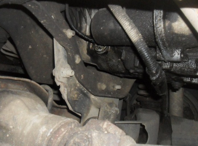

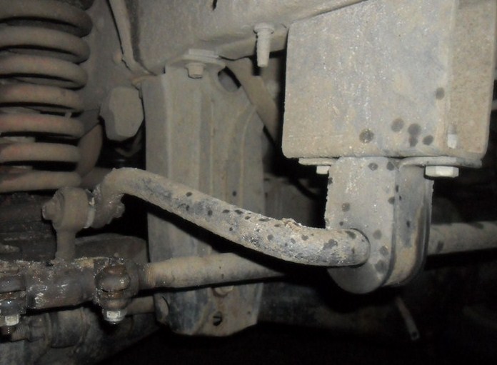

Witam.W związku z kilkoma telefonami o wskazówki jak dźwignąć jedynkę i jak to można samemu zrobić , bo jak wcześniej Koledzy zauważyli zestawy do liftu przewyższają cene auta ,
a również są i ludziki , choćby tacy jak ja ,że lubią samemu zrobić coś od podstaw, proponuje wstawiać zdjęcia elementów np. zawieszenia , które się samemu wykonało.
Na pewno pomoże to rozwiązać wiele wątpliwości związanych z motaniem swego EX-a .
Ja na prośbę wrzucam foty wieszaków przedniego < mostu> jedynki .
PS.Czy nie można by ten wątek podzielić na dwa , np. EX 1 i EX 2 ?
SAM_0050 (Kopiowanie).JPG (98.01 KiB) Przejrzano 10464 razy
Silnik zaoliwiony - ostatni wyjazd w terenie i 102 stopnie w skrzyni , więc miał prawo.
SAM_0047 (Kopiowanie).JPG (92.16 KiB) Przejrzano 10464 razy
